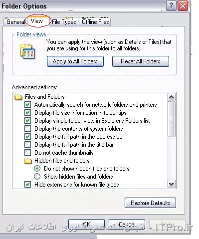

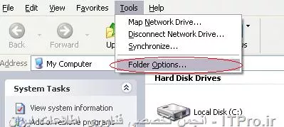

طبق تصویر زیر برید جلو
||http://network.tosinso.com/files/get/5cb7f0a2-c44f-4e95-9577-5656b923b66c||
||http://network.tosinso.com/files/get/743655b8-ba5b-42e2-b3da-90827b5b67f6||
||http://network.tosinso.com/files/get/1589e697-930a-4f30-9faa-43382b0aa0d3||
در نهایت تیک مربوط به تصویر آخری رو بردارید
حتماً درست خواهد شد
