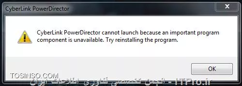

من نرم افزار پاور دایرکتور را همراه با آپدیت و کامپونت های مربوطه نصب می کنم و عمل نصب بخوبی انجام می شود
اما هنگام اجرای این نرم افزار، خطای، پاور دایرکتور نمی تواند اجرا شود چونکه کامپونت مهمی در دسترس نیست، را نشون می دهد
که چیزی از این خطا سر در نمیارم. کسی اطلاعی ندارد که مشکل از کجا می تواند باشد؟!

  1. فایروال سیستم رو خاموش و تست کنید
  2. آنتی ویروس سیستم رو خاموش و تست کنید
  3. روی نرم افزار راست کلیک و run as administrator رو بزنید و تست کنید
  4. حتما آخرین نسخه Quicktime رو نصب کنید
  5. مطمئن بشید که RichVideo روی سیستم نصب شده و سرویس اون در حالت Started هست
  6. آخرین Codec های موجود رو نصب کنید
  7. بررسی کنید که درایور کارت گرافیک شما بروز و آخرین نسخه باشه.
  8. بررسی کنید سیستم شما منابع سخت افزاری مناسب برای اجرای نرم افزار رو داره یا نه
  9. بررسی کنید که آیا نسخه 32 بیتی یا 64 بیتی رو درست نصب کردید یا خیر
