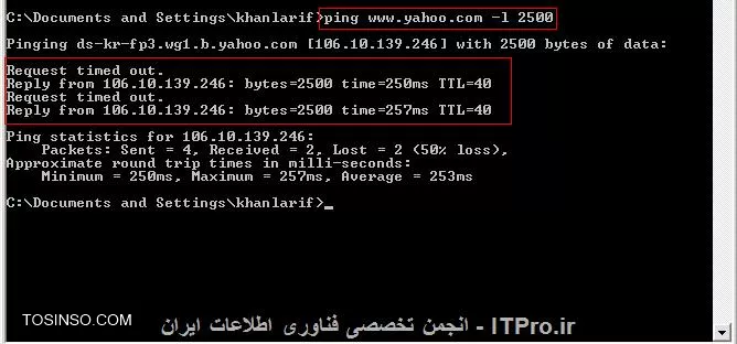

صادق جان به تصویر زیر نگاه کن
||http://network.tosinso.com/files/get/2c7d91d7-848a-41ed-9274-4efe6694bb38||
همونطور که میدونید byte پکت های ارسالی در دستور ping به صورت 32 بایتی هست و من اومدم حجم پکت های ارسالی ام رو در دستور ping طبق تصویر بالا زیاد کردم 100 یا 500 بایت دقیقاً این کار برای Attac هم استفاده میشه که البته فایروال های قوی میتونن تشخیص بدن موارد مشکوک رو و جلوشونو بگیرن.
ک البته این موضوع به از کار افتادن سوئیچ مربوط نمیشه

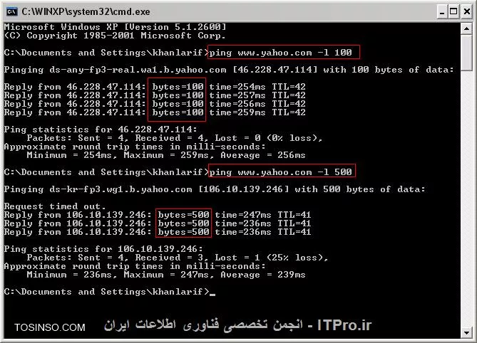

جالبه بدونید اگه حجم پاکت را بالا ببریم ممکنه از 4 تا Reply چند تاش Time Out بده چون حجم پاکت زیاده
