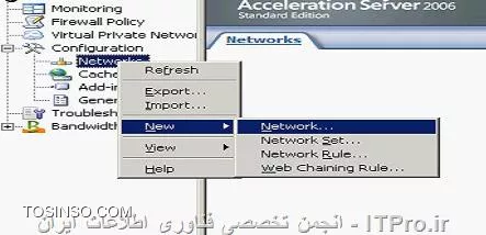

ابتدا شما باید در قسمت مشخص شده در تصویر زیر شبکه MPLS رو تعریف کنید.
||http://network.tosinso.com/files/get/46db36d3-2117-429f-8af9-4499244d8e97||
--هنگامیکه گزینه مشخص شده را انتخاب می کنید در صفحاتی که ظاهر می شوند شما ابتدا نوع شبکه را مشخص می کنید که در سناریوی شما Internal در نظر می گیریم سپس رنج درس شبکه مورد نظر را وارد می نمایید.

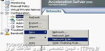

پس  از این مرحله شما باید یک رول برای شبکه تعریف شده در مسیر زیر تعریف نمایید.
||http://network.tosinso.com/files/get/6ab5b03e-5dd5-465e-b665-22da6060326b||
در این قسمت شما شبکه مبدا و شبکه مقصد را مشخص و در مرحله آخر نحوه ارتباط دو شبکه را مشخص می کنیم که در این حالت Route را انتخاب می کنیم.
و در نهایت در قسمت firewall policy ، پالسی های مورد نظر را تعریف می کنیم.
