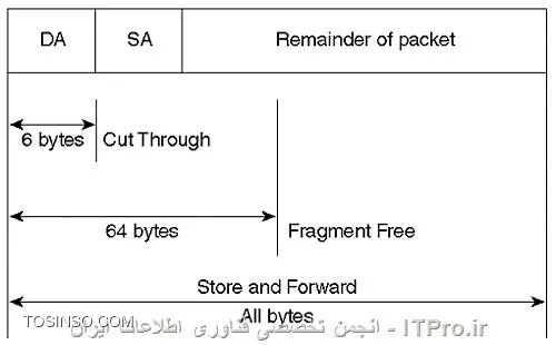

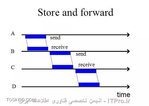

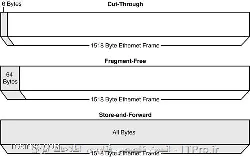

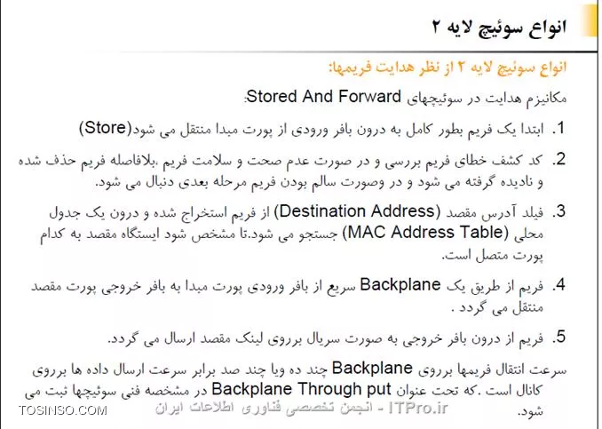

*Store and Forward*
در این روش تمامی بسته های ارسالی به سوییچ پس از دریافت توسط سوییچ ذخیره و بافر می شوند. در این مرحله سوییچ قادر به چک کردن سلامت بسته های دریافتی می باشد و به عبارتی می تواند از صحت بسته اطمینان حاصل کند. پس برای تایید سلامت بسته دریافتی  کد crc چک می شود در صورتی که خطایی نبود بسته به مقصد هدایت می شود . در صورتی که در crc خطایی مشاهده شود  بسته کنار گذاشته می شود.
||http://network.tosinso.com/files/get/2b2b4436-0921-4a06-8631-fa5db10edeb1||

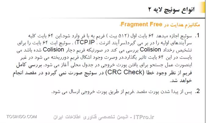

*Fragment-Free*
در این روش سوییچ هیچ بررسی ای روی MAC فرستنده و یا ذخیره ادرس Mac گیرنده نمی شود و تنها  در این روش ۶۴ بایت اول از بسته ارسالی چک می شود اگر خطایی در این ۶۴ بایت مشاهده نشد بسته به سمت مقصد ارسال می شود. دلیل این کار هم این است که بیشتر خطاها در ۶۴ بایت اول اتفاق می افتد.

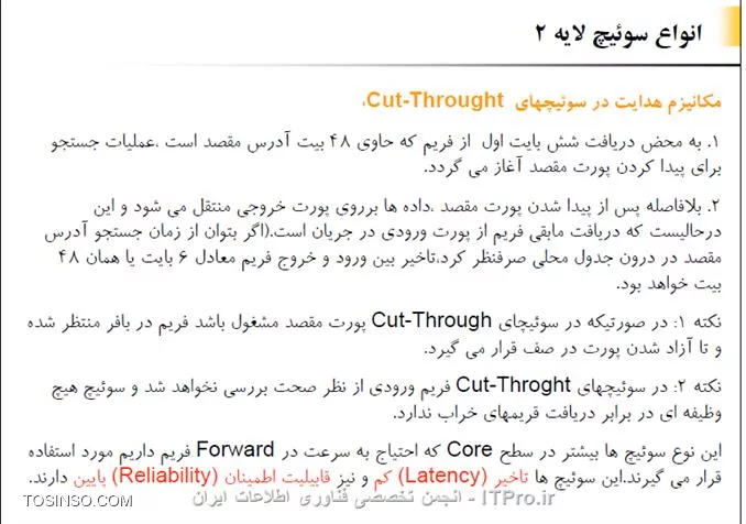

*Cut-through*
در این روش سوئیچ بسته های ارسالی از نود فرستنده را دریافت کرده، آدرس MAC فرستنده را ذخیره می کند در این روش بسته ها به هیچ عنوان ذخیره و بافر نمی شوند و تنها نکته قابل بررسی در بسته های دریافتی ادرس مک فرستنده است  ، در این روش  بدون چک کردن crc و خطاهای احتمالی اقدام به ارسال بسته به سمت نود گیرنده می کند.

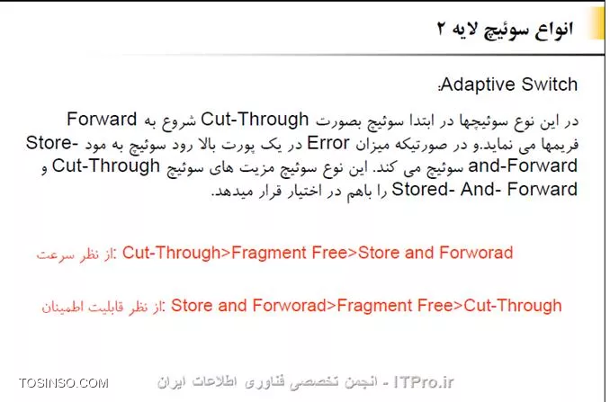

مهندس خودم با بررسی که کردم در فروم های سیسکو متوجه شدم تمام سوئیچ های سری catalyst همگی با توجه به پروسس های سریع امروزی از روش store and forward استفاده میکنند ( سوئیچ های قدیمی از مکانیزم cut-through استفاده می کردن) به جز سوئیچ های سری nexus که مختص استفاده در دیتا سنترها است و قابلیت سوئیچ کردن بین مکانیزم store and forward و cut-through دارند  ولی به صورت پیش فرض این سری از سوئیچها به روش cut-through هستند
نتیجه پس در سوئیچ های به جز سوئیچ های دیتا سنتر این قابلیت امروزه قابل تنظیم نیست
و در مکانیزم cut-through که به دو بخش تقسیم میشه
1- fragment free
2-fast-forward
در سوئیچ های سری 3000 الی  9000 nexus تا اونجای که من میدونم قابل پیادسازی است
