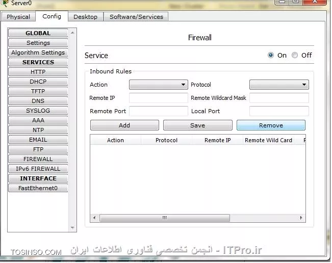

دوست من توی قسمت end device یه سرور بذار تو سناریو و بهش task فایروال بده
