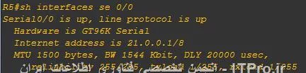

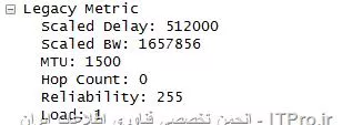

با سلام ، تصویر اول، مقادیر Bandwidth و Delay گزارش شده با استفاده از دستور "show interface"، و تصویر دوم مقادیر همون پارامترها در پیام EIGRP Update ارسالی روی همون interface هستش که توسط Wireshark گرفته شده. سؤال من اینه: چرا مقادیر این پارامترها باهم متفاوته؟؟ واحد اندازه گیری این پارامترها در Wireshark چیه؟؟

ولی در EIGRP مقدار ها را در یک مقیاس خوانا و مفهوم نمایش نمیده ولی با یک فرمول می تونی این ارقام را بدست بیاری.
B.W = (10^7) B.W reference 256
البته محاسبش سخته ولی به هر حال به این شکل هستش

در اصلاح فرمایشاتت باید بگم که Bw Scale در IOS، کیلوبیت و در مورد Dly هم میکروثانیه.

طبیعیه دوست من ، وقتی شما دارید روی یک روتر دستور رو میزنید لینک ها بصورت Directly Connected محسوب میشن اما زمانیکه با Wireshark متصل میشید به عنوان یک دستگاه خارجی بهش نگاه میشه ، همیشه مقادیر این موارد در سیستم آزمایشی و خود روتر تا حدودی تفاوت داره حتی اگر بصورت مستقیم کابل کامپیوتر رو به روتر متصل کنید.
