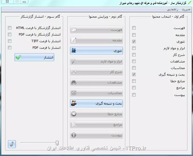

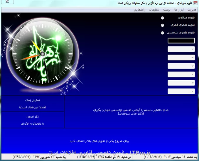

از کجا شروع و چه مسیری رو طی کنم؟ عجله ندارم اما خیلی از مباحث پایه و اولیه رو طی یادگیری لوا یاد گرفتم. تصویر چندتا از نمونه کارهامو گذاشتم بلکه بتونید با توجه به سطح کارم بهتر راهنماییم کنید!
تقویم حرفه ای: پشتیبانی از سه تقویم قمری، شمسی و میلادی در یک دوره 3000 ساله و تسهیل اعمالی مثل تبدیل تاریخ و جمع و تفاضل تاریخ های مختلف با هم
تقویم حرفه ای: پشتیبانی از سه تقویم قمری، شمسی و میلادی در یک دوره 3000 ساله و تسهیل اعمالی مثل تبدیل تاریخ و جمع و تفاضل تاریخ های مختلف با هم.
گزارشکار ساز: تولید گزارشکار (نمی دونم تا حالا در دانشگاه گزارشکار نوشته باشید یا نه، اما شما فکر کنید ارائه یک مقاله درباره آخرین آزمایش انجام شده) با چهار فرمت رایج PDF، ،TIFF، HTML application و PDF.
گزارشکار ساز: تولید گزارشکار (نمی دونم تا حالا در دانشگاه گزارشکار نوشته باشید یا نه، اما شما فکر کنید ارائه یک مقاله درباره آخرین آزمایش انجام شده) با چهار فرمت رایج  PDF - TIFF - HTML application - PDF application application.
