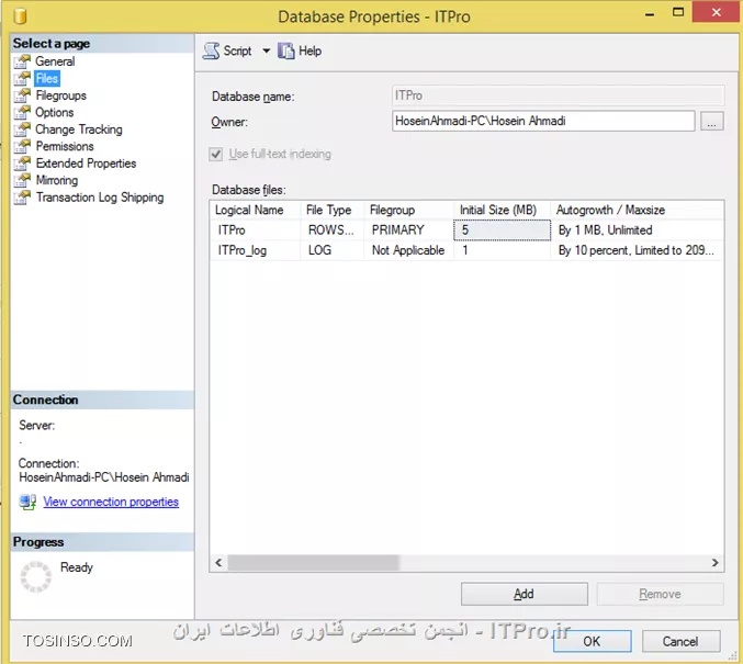

از بانکتون properties بگیرید، تو قسمت Files ببینید logical name برای Log چی نوشته. همون رو استفاده کنید:
||http://dba.tosinso.com/files/get/22d79a2a-0ac2-4dab-9b29-4dfa304e7ca6||
پاسخ در 1393/07/07 توسط

Executed as user: NT AUTHORITY\SYSTEM. Could not locate file 'sgdb_log' for database 'sgdb' in sys.database_files. The file either does not exist, or was dropped. [SQLSTATE 42000] (Error 8985).  The step failed
درحالی که فایل وجود دارد و کلمه ITPro هم در کل اسکریپت به نام DB خودمان تغییر داده ام..
مرسی دقیقا نکته سر همون Logical Name بود که من اسم real فایل رو که توی محل فیزکی ذخیره شده بود رو تو اسکریپت می‌نوشتم!
بازم ممنون..
