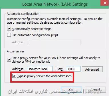

دوست عزیز اگر سیستم اتوماسیون اداری شما تحت وب هست اصلا نباید به سمت TMG یا ISA بره چون آدرس IP که داره داخلی هست ، شما در تنظیمات Proxy سروری که در ISA راه اندازی کردید یا بر روی کلاینت ها گزینه زیر رو تیک بزنید تا این وب سایت درخواستش به سمت ISA ارسال نشه :
||http://network.tosinso.com/files/get/0cffba2f-c8c6-4962-bec3-044169dfc3a2||
