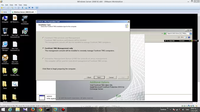

من نصبه tmg رو طبق مقاله مهندس نصیری جلو رفتم ولی به چند تا مشکل خوردم یکیش تو حین نصب بود جایی که نوع نصب TMG رو سوال میکنه و فقط تیک وسطیش بازه  سلام
من نصبه tmg رو طبق مقاله  مهندس نصیری جلو رفتم  ولی به  چند تا مشکل خوردم  یکیش تو حین نصب بود جایی که نوع نصب TMG رو سوال میکنه و فقط تیک وسطیش بازه ||http://tosinso.com/files/get/75cc2163-ad22-438d-9316-34627a18b319||
سوالم اینه که چرا  گزینه های دیگه بسته است

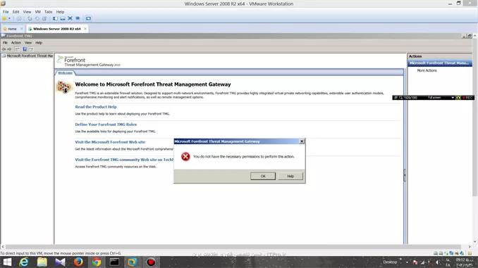

و مشکل بعدی بعد از نصبه
||http://tosinso.com/files/get/caf2cba8-5538-4b3e-bdee-b2791b6d39a9||
که طبق مقاله مهندس نصیری نیست   و موقع نوشتن  رول error  میده  منم هیچ کار نمتونم بکنم
اگه کمک کنین ممنون میشم

توجه داشته باشید که شما نمیتونید TMG رو روی Domain Controller نصب کنید.

  1. آیا شما با کاربر Administrator به سیستم Login کردید ؟
  2. از طرفی چند تا کارت شبکه روی سیستم شما نصب شده ؟
  3. و در ضمن سیستم عامل شما 32 بیتی هست یا 64 بیتی ؟
این موارد رو بررسی کنید و در ادامه عنوان کنید.
پاسخ در 1393/07/08 توسط
بله من با Administrator وارد سیستم شدم و سیستم 2 تا کارت شبکه داره یکی به اینترنت وصله و یکی دیگه رو فقط داخل vmw
تو سیستم add کردم سیستم عامل هم 64 بیتیه
پاسخ در 1393/07/09 توسط
وقتی که اولین بار سی دی برنامه رو اجرا می کنی یک گزینه پیش نیاز آماده سازی سروتون رو باید اجرا کنید
و بعد از اون باید TMG رو نصب کنید
موفق باشید
