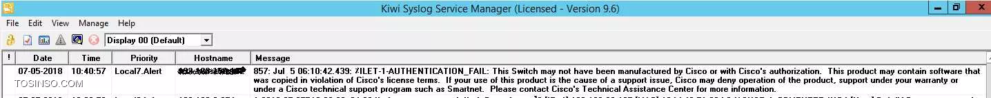

warning بعد از بروز رسانی سویچ سیسکو
من از وقتی که سویچ سیسکو رو اپدیت کردم این warning بهم نمایش داده میشه
||https://tosinso.com/files/get/deaef6b6-8ea6-4387-8703-5912676d612c||

اول از همه مطمئن بشید که IOS که دانلود کردید دقیقا مال سوئیچ شماست بهتره که جدیدترین IOS سیسکو برای مدل سوئیچ تون رو از سایت سیسکو چک کنید و همون رو روی سوئیچ تون بریزید و دوباره چک کنید ببینید که همین مشکل وجود داره یا خیر
بعد با فروشنده تماس بگیرید و بهشون بگید بعد از تغییر IOS این لاگ براتون نشون داده میشه
this switch may not have been manufactured by cisco or with cisco's authorization
ببنید چه میگه
پاسخ در 1397/04/14 توسط
چندتا مورد سوئیچ اینجوری برخورد داشتم که OS جدید روش قرار دادم همین مشکل رو خورده که دلیل فیلک بودن سوئیچ بود و فقط با OS خودش کار می کنه

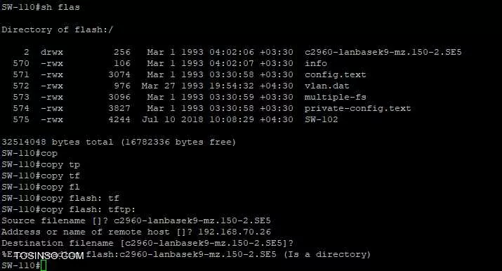

بکاپی که از سویچ گرفته بودم خطای وقتی که میخام برگردونم
magic number mismatch : bad mzip file
میده و از روی یک سویچ دیگه که همون مدل بود وخاستم که فایل ios ( که البته با پسوند iso نیست ) رو بردارم خطا میده
Is a directory
میده و فک میکنم که چون بصورت دیفالت فایلش پسوند نداره بصورت دایرکتوری میشناسه و نمیزاره که بردارم
پاسخ در 1397/04/19 توسط
روال کار رو شما درست دارید میرید و مشکل از اون سوئیچ هست که به احتمال زیاد فیک هست ویدیو زیر رو می تونید چک کنید که نحوی تغییر IOS در سیسکو رو توضیح دادم
نحوی تغییر IOS تجهیزات سیسکو و انجام Password Recovery
این سوئیچ دومتون احتمالا سوئیچ درستی هست و فیک نیست و بهمین خاطر هست که ISO اونو روش جواب نمیده
بهترین کار اینکه از فروشنده پیگیر بشید که مشکل تون رو حل کنه
پاسخ در 1397/04/26 توسط
همین طور که توی تصویر می بینید چیزی که شما می خواین انتقال بدید پوشه ست نه فایل به همین خاطر ایراد میگیره
دستور زیر رو بزنید
copy flash:c2960-lanbasek9-mz.150-2.SE5/c2960-lanbasek9-mz.150-2.SE5.bin tftp:
