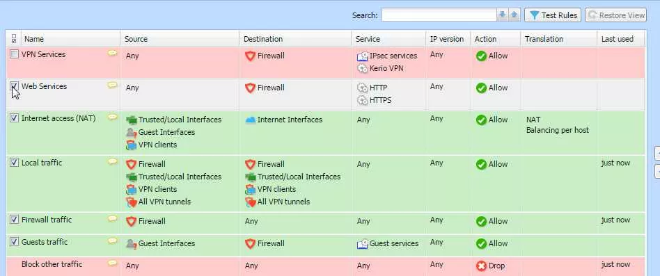

سلام. امروز دیگه کریو واقعا شاخ بازی در آورده
از شاتل ، نت دارم ، و ppoe روی کریو زدم که خب تا اینجا مشکلی ندارم و پینگ هم دارم. اما هرکاری میکنم نمیتونم صفحه هیچ سایتی رو باز کنم..البته تا دیروز اینطوری نبود ، یهویی اتفاق افتاد
dns هم روی کریو و سیستم ها ست کردم اما بازم هیچ سایتی باز نمیشه
اگه کسی میدونه ، به منم بگه..دمش گرم

از کریو به اینترنت دسترسی دارم و پینگ هم میده از داخل خود کریو..
تنظیمات Traffic هم بله انجام شده و Allow هست
کش هم پاک کردم و ppoe هم up شده و مشکلی نداره..
پراکسی هم کلا غیرفعال کردم و چیزی هم ست نیست..
اما مطمئنم هرچی هست توی همین Traffic Rule گیر کرده

از رو کلاینت ها پینگ کریو رو دارید؟
از رو کلاینت ها پینگ آدرس های ۱.۱.۱.۱ یا ۸.۸.۸.۸ رو دارید؟

لطفا به این سئوالات جواب بدید :
1- از کریو به اینترنت دسترسی دارید ؟
2- تنظیمات Traffic Rule ها توی کریو درست انجام شده ؟ اینترفیس PPPoE تون رو توی Traffic Rule ها اضافه کردید و Local interface ها رو Source قرار دادید و Allow کردین Action رو تا ترافیک بتونه به سمت اینترنت بره ؟
3- کش مرورگر رو پاک کردید ؟
4- کانکشن PPPoE تون به درستی برقرار شده و مطمئنید IP درست گرفته ؟
5- پراکسی روی کلاینت ها تنظیم نکردین که باعث مشکل شده باشه ؟

بله از روی کلاینت ها هم پینگ دارم
خوشبختانه مشکل حل شد.. NAT اولویت قرار دادم و web services رو غیرفعال کردم..

بفرمائید
بفرمائید
||https://tosinso.com/files/get/80c31f70-7803-43a2-a285-31d2d1ec3c89||
