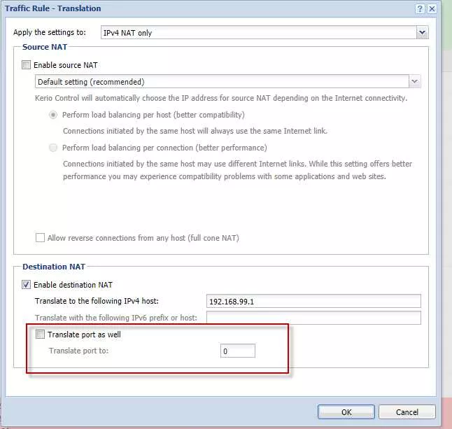

شما اصلا نگرفتی ماجرا رو !
توی کریو میشه پورت رو هم فوروارد کرد. یعنی یوزر بزنه IP:8081 ولی فوروارد شه به پورت 80.
اصلا نیازی به تغییر سرورها و برنامه ها نیست . امتحان کنید ، جواب میده.
||https://tosinso.com/files/get/f96eb069-40ad-433d-893c-57e6f485281b||
پاسخ در 1397/05/23 توسط
خب این راه که میشه translate
ولی من نمیخام این کارو انجام بدم چونکه بعضی از سرور ها نمیدونم چرا ولی حساسیت خیلی زیادی روی پورت 80 دارن و روی پورت های دیگه به هیچ قیمتی جواب نمیدن
