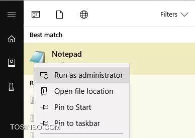

راه دقیق اینه که برنامه ویرایشگرتون رو به صورت run as administrator اجرا کنید
اجرای notepad به صورت run as administrator
سپس به مسیر زیر برید و فایلتون رو ادیت کنید.
C:\WINDOWS\System32\drivers\etc
