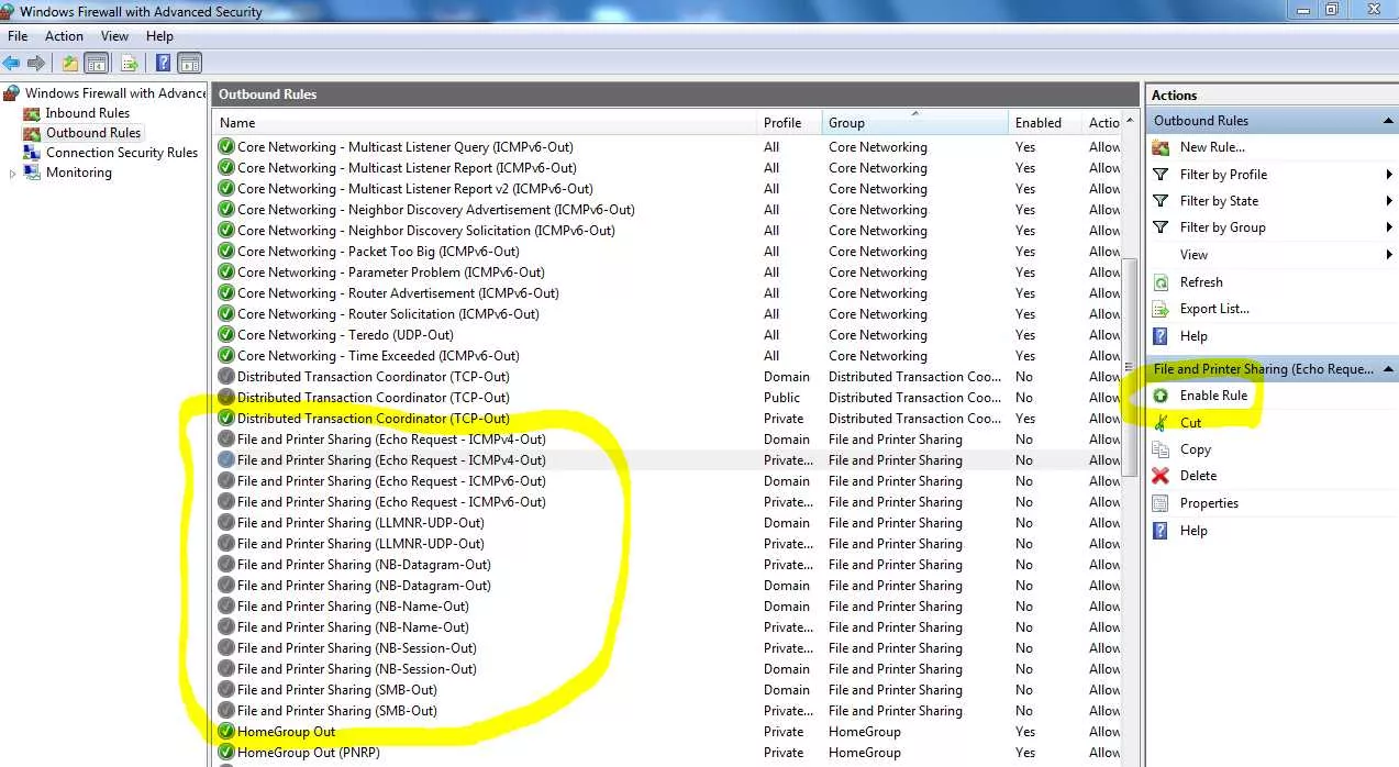

دوست عزیز من راهش رو پیدا کردم :)
تشریف ببرید قسمت فایر وال ویندوز ، و در محدوده عکسی که گذاشتم همه رو غیر فعال کنید ، اسکنر راه میافته :)
||https://tosinso.com/files/get/130d9bfb-77c2-46cb-8817-866ed4027b65||
