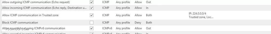

پیداش کردم
یک رول پیش فرض تو نود 32 نوشته شده که بسته ها رو بلاک میکرد. اون رو غیرفعال کردم

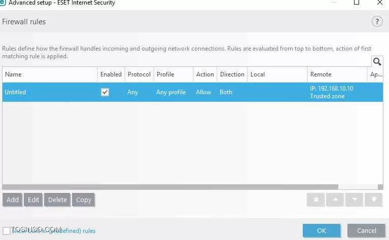

درود و تشکر
پروتکل IPv4 نداره و any رو زدم و ورودی و خروجی هم ، بی فایده بود. دستکاری کردنش
آی پی سیستم هاست رو هم زدم . این عکس. باز هم نمیشه. شاید یک رول پیش فرض وجود داره با الویت بالا تو فایروال و جلوی کار رو میگیره؟

ممنون از پاسخ شما
در ماشین مجازی کلا فایروال رو خاموش کردم و مشکلی نیست
مشکل با سیستم Host هست که ESET internet security داره و رول که تو فایروالش میزنم طبق تصویر ، نیمزاره کار کرد.
نیمدانم باید کدام قسمت فایروال رو دستکاری کرد

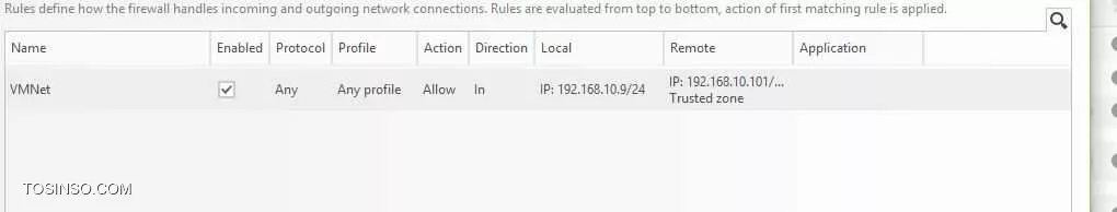

پاسخ در 1397/06/09 توسط
اول از همه یک اسم مناسب بهش بدید.
Protocol رو IPv4 انتخاب کنید.
Direction رو سمت داخل یا Inbound انتخاب کنید.
در قسمت Local باید IP سیستم Host تون وارد کنید.

طبق عکس که گذاشتم همین کار انجام دادم.
ولی رول یک مشکلی داره.
