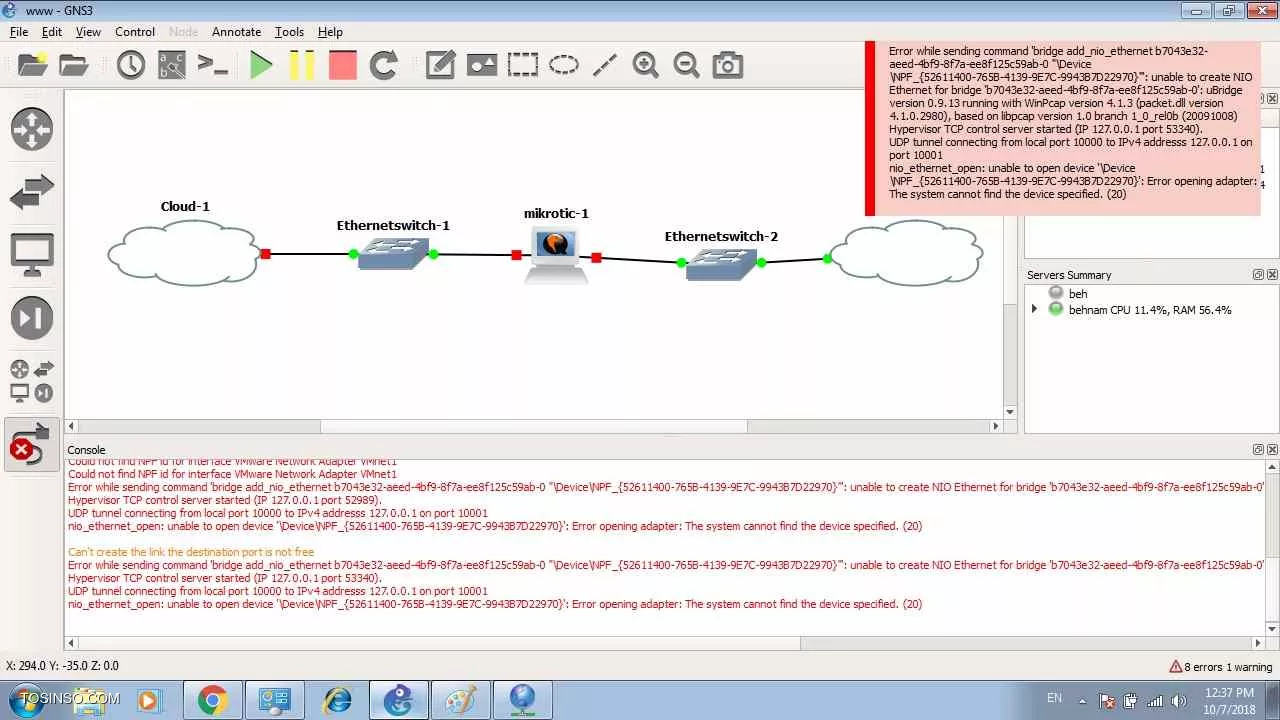

سلام خسته نباشید. یه سناریو دارم میخوام روتر از cloud2 اینترنت بگیره.تا اینجا مشکلی ندارم. ولی میخوام روتر به کلاینت ماشین مجازی متصل بشه که cloud1 رو گذاشتم ولی وقتی میخوام متصل کنم به سوییچ این خطا رو میده.
gns3

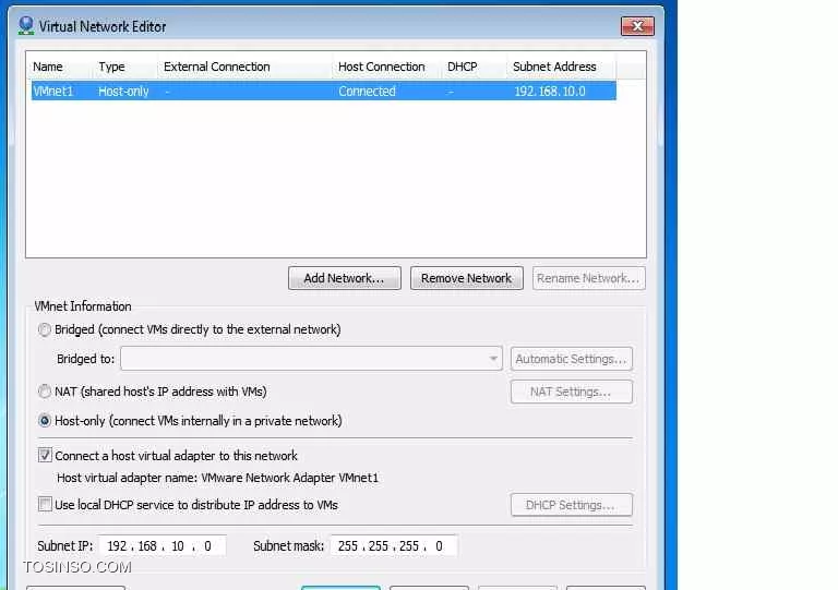

فرض کنید میخوام gateway روتر 192.168.10.1 و کلاینت من 192.168.10.20 باشه.تنظیمات virtual network editor نرم افزار vmware رو باید چی تنظیم کنم.تو این قسمت قاطی کردم نمیدونم چیکار کنم.
vmware
میخوام بدونم تنظیمات کارت شبکه رو تو vmware چی تنظیم کنم!!!!!!!!!!!!!
