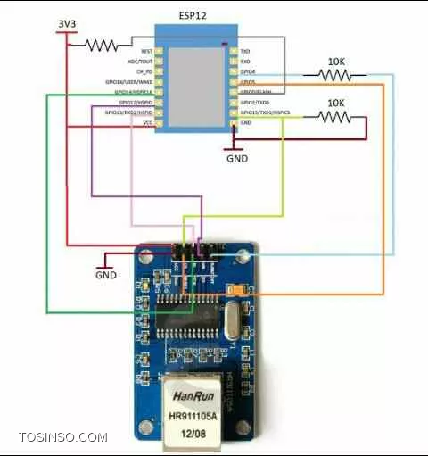

البته توجه کنید تو پوشه کتابخونه یه پوشه هست به اسم hardware که نقشه مدارات مختلف رو نشون داده و نقشه nodemcu هم هست و نمیدونم چرا پایه CS رو داده به ماسفت و بعد به نود وصل کرده
به هر حال من با مداری که بالا گذاشتم نتیجه گرفتم و حالا میخوام یه وب سرور رو به ماژول شبکه وصل کنم و از طریق وای فای بتونم بازش کنم

من از کتابخونه UIPEthernet استفاده کردم که به نظرم کتابخونه کاملیه و براتون پیوست میکنم
تو مثالهاش کد مربوط به TCPServer رو آپلود کردم رو esp وقتی آی پی رو پنگ میکنم، میبینمش

با استفاده از مدار زیر و کتابخانه UIPEthernet راه افتاد
حالا من قصد دارم به عنوان مثال، وب سروری رو توی کامپوتر داشته باشم و با اتصال کابل شبکه این ماژول به کامپیوتر، بتونم با گوشی موبایل به esp وصل بشم و به وب سرور توی کامپیوتر دسترسی داشته باشم
