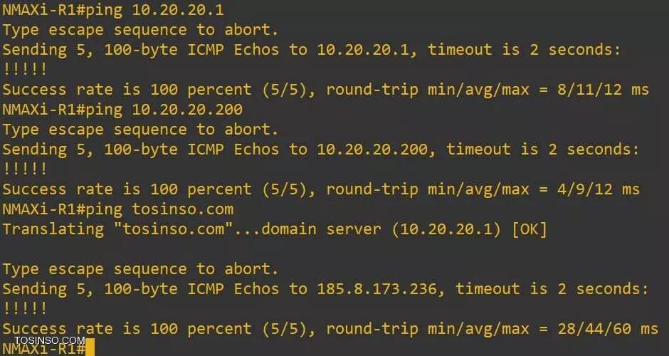

به EVE-NG دسترسی نداشتم واسه همین دیر جوابتونو میدم

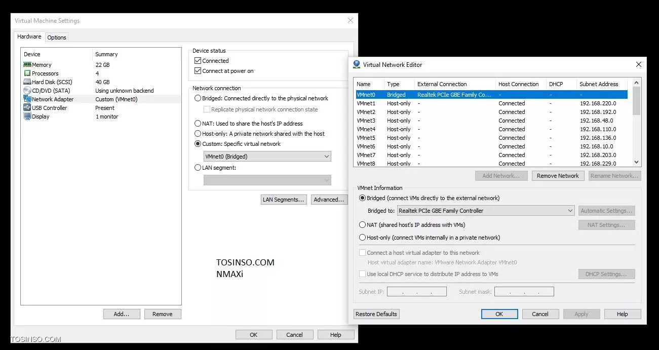

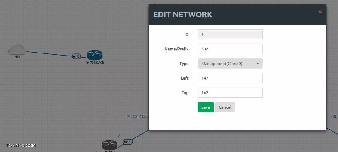

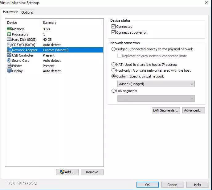

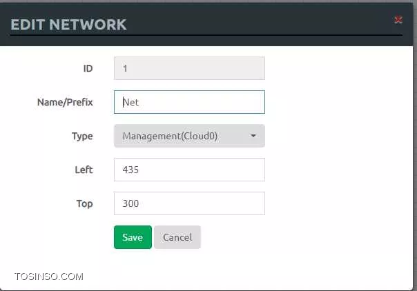

الان تست کردم رو سیستم من هیچ مشکلی نیست تنظیمات عین تنظیمات شماست
اینم تصویر تست (10.20.20.0/24 آدرس شبکه داخلی من هست و 10.20.20.1 روتر میکروتیکم و 10.20.20.200 هم سرور) Management Interface تو cloud بریج شده رو Physical Interface) ورژن VMWare Workstation ام 14.0.0 و Host OS ویندوز 10)

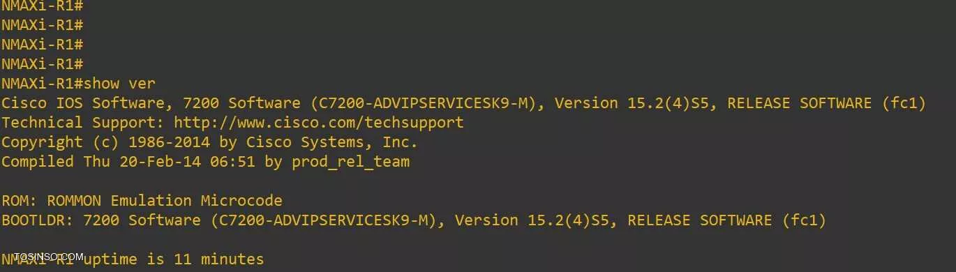

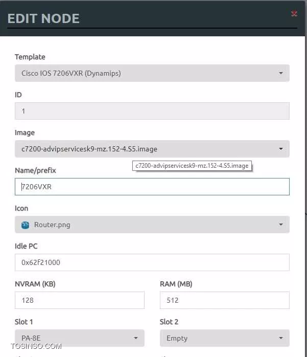

اینم ورژن IOS و مدل روتر
