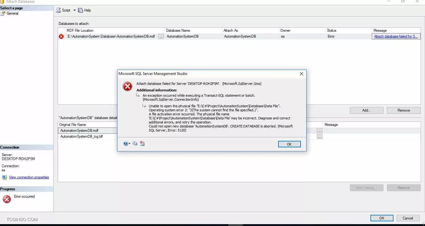

من فایل استریم روی دیتابیس از قبل ایجاد شده خودم طبق آموزش های مهندس احمدی فعال کردم
الان دی اتچ کردم ببرم روی یه سیستم دیگه اتچ کنم اخطار داد
تمامی تنظیمات مربوط به دسترسی اون رو (properties->security) اعمال کردم ولی باز فایده نداشت
رو سیستم خودم که فایل استریم رو فعال کردم هم دیگه نتونستم اتچ کنم

||https://tosinso.com/files/get/5ac62ae6-194d-45f8-a425-b77f18bc3014||
خواهش میکنم راهنمایی کنید
اصلا چطوری میتونم فایل استریم رو پاک کنم و برگردونم به حالت قبل فعال شدنش

سلام به شما دوست عزیز.
در این لینک قدم به قدم به شما راهنمایی داده شده که بتونید این قابلیت رو غیر فعال کنید.
