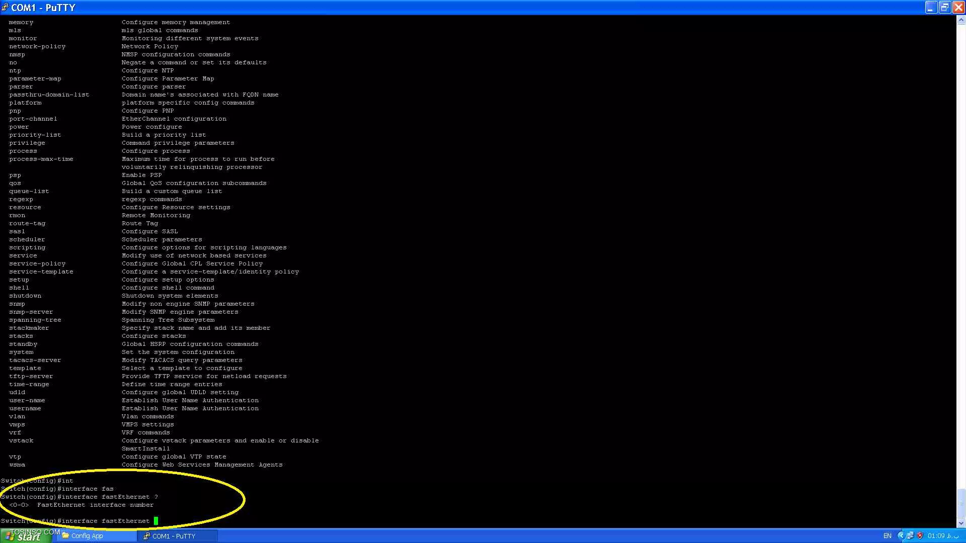

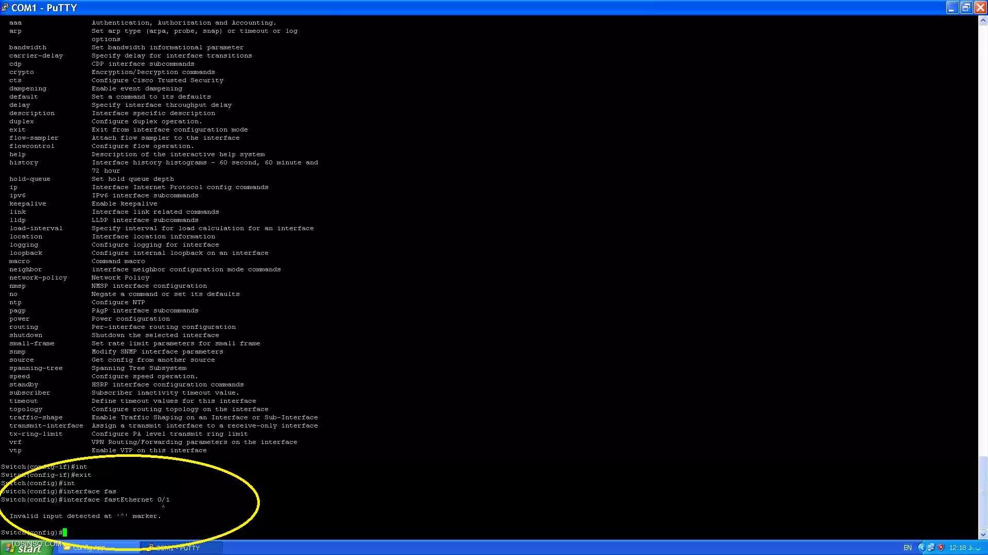

با سلام خدمت مهندسین گرامی توسینسو
همانطور که در فایل ضمیمه مشاهده میکنید سوئیچ من با دستور intarface fastethernet 01 روی خطای ^ رو میده و این خط رو قبول نمیکنه انگار فقط یه پورت صفر رو فقط داره ولاغیر.
علت این مشکل چیه و من با وجود این خطا چطور میتونم سوئیچم رو Vlan بندی کنم؟
پیشاپیش از راهنماییتون متشکرم

فرمت شماره اینترفیس رو اشتباه وارد می کنید برای اینکه ببینید به چه شکل هست دستور show ip inter bri رو بگیرید که ببنید فرمت چطوریه احتمالا به صورت زیر باید وارد کنید:
interface FastEthernet 1/0/1

باید بزنی interface fastethernet 01 که تو بعضی از سویچ ها 10/1 باید بزنید

باید مطمعن بشی که سویچت پورت 100 یا 1000
و بعدش تو محیط گلوبال از این دستور استفاده بکنید
Conf t
int f101
یا
int f0/1
یا g01 g10/1
باید از اسلش استفاده کنید

فایلی ضمیمه نشده
از دستوری که وارد می کنید و خطایی که میده یه عکس بزارید
