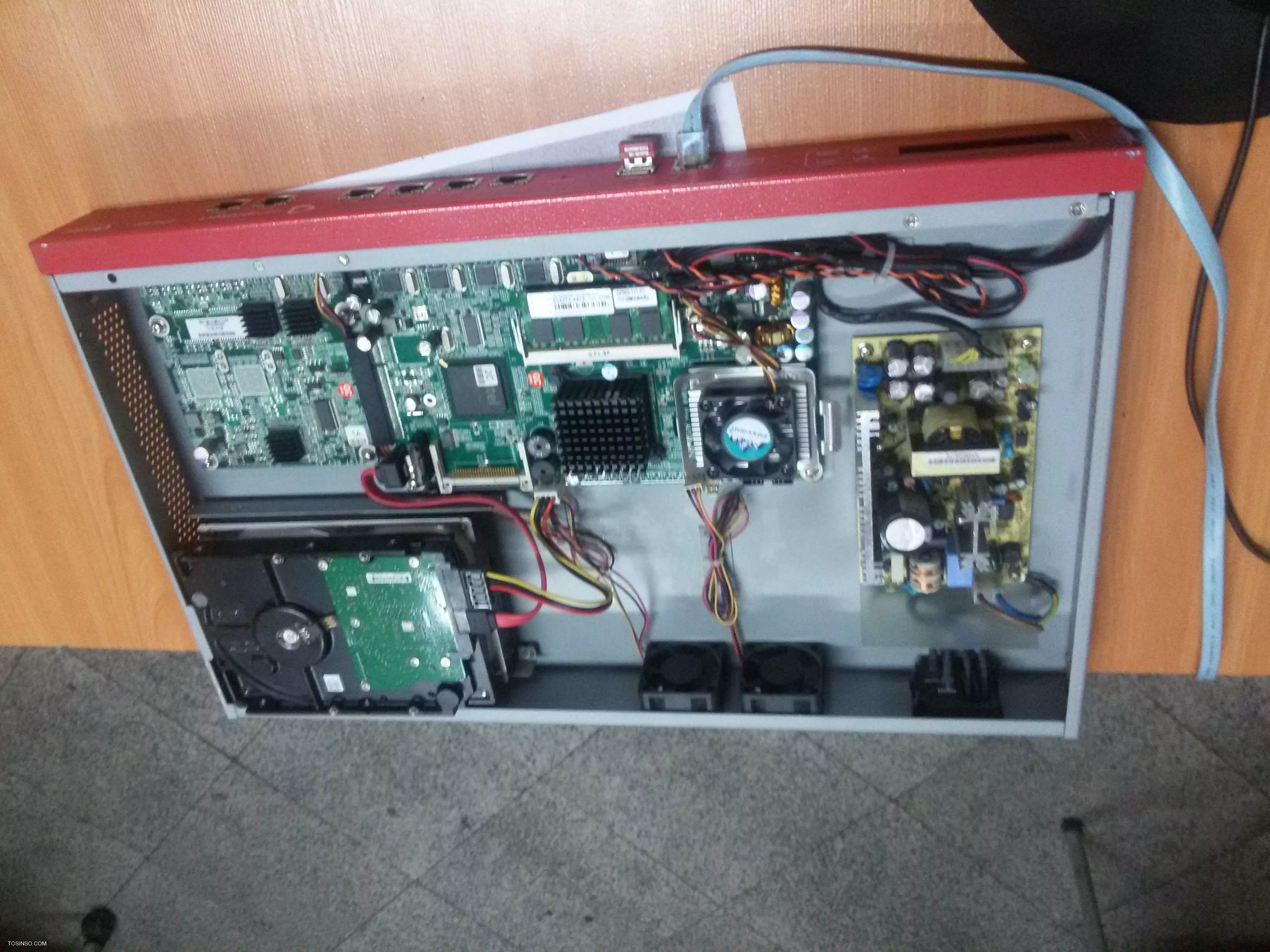

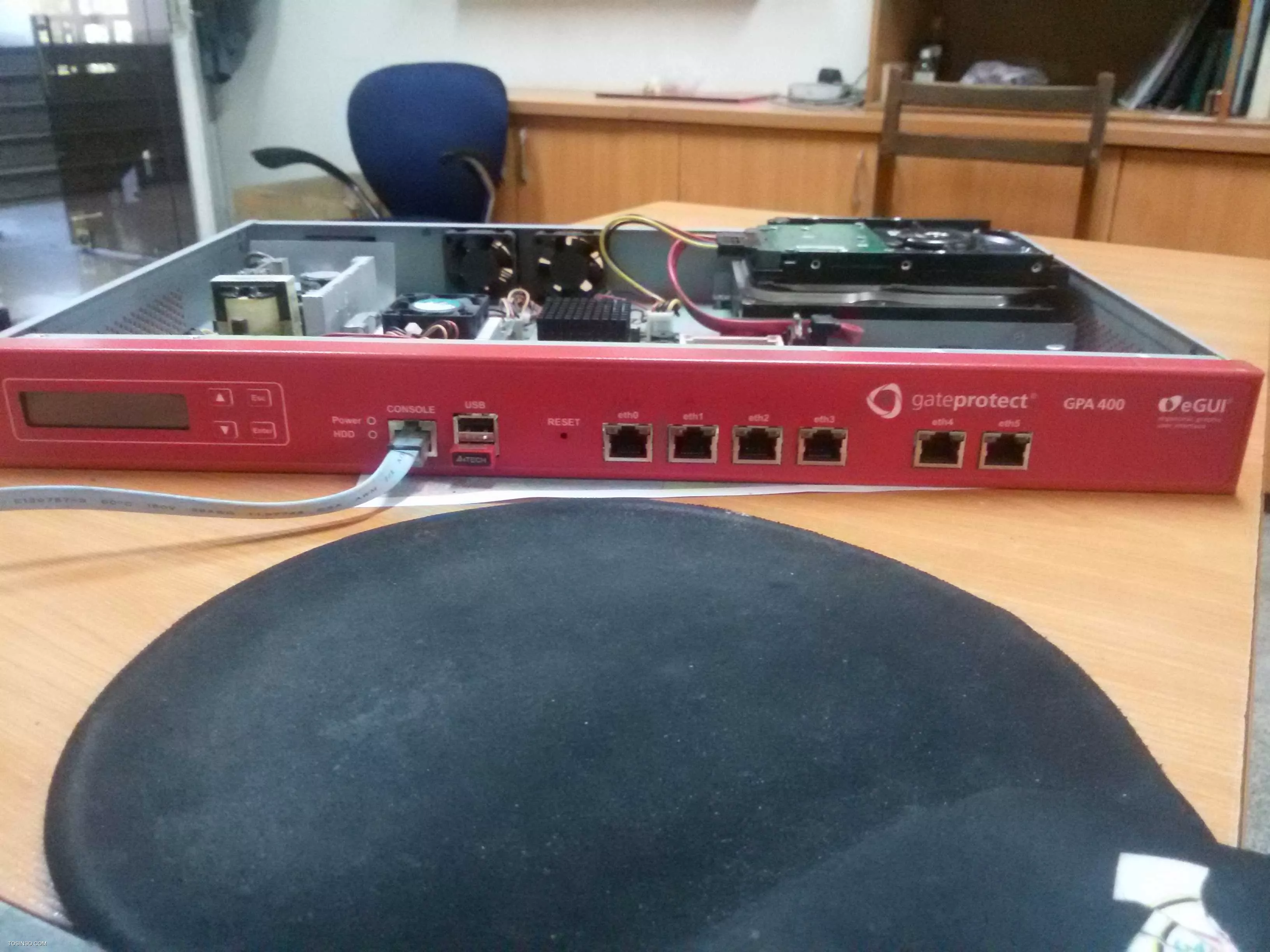

سلام بنده نیزبه هم همین مشکل برخوردم .
بنابراین خواستم نتیجه کار و تجربه یک هفته ای خودم را برای استفاده سایرین در این سایت ارائه نمایم .
در ابتدا باید عرض نمایم که :
تمام فایر وال های سخت افزاری مثل sophos یا gateProtect یا kerio Controll همگی در واقع روی یک کامپیوتر با cpu اینتل هستش و رک مانت هستند پیاده سازی شده اند و منظور از فایروال سخت افزاری چیزی نیست جز ترکیب یک کامپیوتر رک مانت با نرم افزار لینوکسی قوی و سریع !
و این کامپیوتر های رک مانت که گاهی دارای 4 یا 6 پورت OnBoard بوده و 2 یا 4 پورت دیگر هم با کارت شبکه PCIE ایجاد میشوند .
این دستگاهها اکثرا دارای رم لپ تاپی و هارد دیسک sata هستند .
ضمنا مادر بورد اینها دارای پورت مموری میکرو و یا M2 برای کار کش و swap لینوکسی هستند .
روی این سیستم ها با پورت usb که در جلو یا عقب دستگاه نصب شده میتوان با cd رام اکسترنال یا فلش مموری bootable سیستم عامل ویندوز یا لینوکس یا هر سیستم بوت شدنی مثل hiren boot cd یا ویندوز لایو نصب کرد .
از پورت usb نیز میتوان ماوس و کیبورد نصب کرد که بنده با یک دانگل بیسیم usb که هم کیبورد و ماوس را یک جا وصل میکند استفاده کردم .
برخی از مدل های جدید دارای خروجی تصویر vga یا Hdmi هستند که کار راحت است
ولی در مدل های قدیمی فقط پورت کنسول یا همون پورت com به شکل خروجی سوکت RJ45 است
که توسط کابل کنسولی که یک طرف آن مانند سوکت شبکه بوده و طرف دیگر آن که بصورت DB9 است ؛
به یک سیستم دیگر و با استفاده از نرم افزار putty وصل میشود و تنها خروجی های تکست سیستم را میتوان دید .(فقط برای نصب های silent یا core مناسب است و اگر در حین نصب به محیط گرافیکی انتقال پیدا کند دیگر هیچ خروجی تصویری در ترمینال کنسول نخواهیم داشت )
شرکت GFI - Kerio Controll یک پک کامل لینوکسی با فایل iso تولید کرده که آن را میتوان :
هم بصورت مجازی vm استفاده کرد هم بصورت سخت افزاری و روی دیوایسهای رک مانت نصب کرد و یا روی یک کامپوتر خانگی بصورت بوت پایه و سیستم عاملی راه اندازی کرد .
در واقع شرکت کریو خودش سیستم عامل تهیه نکرده بلکه یک توزیع از لینوکس را با اپلیکیشن خودش بصورت پک بوت شدنی آماده کرده است .
منتهی برحی فایروالهای سخت افزاری قدیمی از cpu های سری M و 32بیتی استفاده میکنند و اگر بخواهیم کریو جدید را روی آنها پیاده سازی کنیم بدلیل کرنل 64 بیتی و توسعه یافته سیستم عامل پایه لینوکسی آن , امکان نصب میسر نخواهد بود .
بنده برای اطمینان همان ایزو را روی یک سیستم کامپیوتر قدیمی صرفا 32 بیتی که مادر برد giga 533 با intel Cpu 2.4 خواستم نصب کنم .
بلاخره یک کامپیوتر قدیمی پیدا کردم
و فایل iso را هم روی cd و هم روی usb Flash مموری با (Rufus 3) رایت کردم
همون خطا را در سیستم کامپیوتر معمولی هم دیدم
همون پیغام :
this kernel requires an x86 64 cpu but only detected an i686 cpu unable to boot
را دریافت کردم .
باید سعی کنیم از ISO های قدیمی کریو برای راه اندازی دستگاههای قدیمی استفاده کنیم .
تصویر داخلی یک دستگاه فایروال Gateprotect

||تصویر داخلی یک دستگاه فایروال Gateprotect::https://tosinso.com/files/get/b12674f6-f96c-4575-b72b-43f22cb21670||
||https://tosinso.com/files/get/d55a94a9-87d6-4112-b270-6a14a529cf20||
