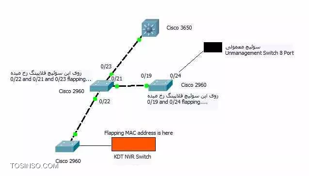

من برسی که کردم MAC ایئ که فلاپینگ رخ میده مربوط به پورتی هست که سوئیچ NVR بهش وصله و تو همون پورت Spanning tree PortFast زده شده که حذفش کردم ولی همچنان فلاپینگ رخ میده!!!

بعد از موارد بالا حالا پیغام زیر به صورت مدام نمایش داده میشه!
%SWMATM-4-MACFLAPNOTIF: Host 5254.4c83.09e0 in vlan 1 is flapping between port Gi1019 and port Gi1024

||https://tosinso.com/files/get/1474cbb5-2637-4d09-a25a-bc551c30a233||
DVR با مستطیل نارنجی مشخص شد
پورتهایی که فلاپینگ روی دو سوئیچ سیسکو رخ میده مشخص شد.
بله مستطیل سیاه سوئیچ معمولی هست
روی کدوم سوئیچ دستورات رو وارد کنم؟؟؟؟

امکان وجود Loop تو شبکتون نیست
فقط یه چیزی احتمال میدم: ۲تا device تو شبکتون دارید که بنا به هر دلیلی mac address برابری دارند
سعی کنید با وارد کردن دستور do sh mac address-table یا do sh mac-address اون دیوایس هارو پیدا کنید، این دوتا دستور عین هم هستند فقط تو پلتفرم های مختلف یکی از این دو کار می کنه
چون الان دیوایس در دسترس ندارم نتونیتم دستور دقیق رو بگم مثلا تو ۳۵۶۰ شاید وولی کار کنه وتو ۴۵۰۰ دومی
یا اینکه تو سوییچ مشکی (همون unmanaged) ۲ تا پورت به طریقی به هم وصل شدن که تو شبکه loop ایجاد کرده
شاید یه ماشین مجازی بهش وصله که داخل ماشین مجازی یکی از اینترفیس ها دوباره bridge شده به شبکه
البته اینا حدس و گمانه بازم بیشتر تحقیق کنید ببینید چرا دوتا mac address هم شماره دارید
