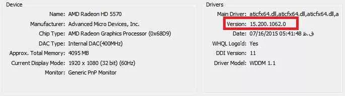

دانلود ، نصب وسیستم ریستارت کردم ولی ورژن همان ورژن قبلی هست!!
مگه ورژنش نباید تغییر کنه؟
یعنی 18.11.1
اگر نرم اپدیت کردن درایورها نصب وسپس اپدیت میکردم بهتر نبود؟

pc هست
ویندوز7 و64بیتی
گرافیک هم که
ADM RADEON HD 5570

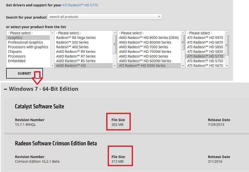

احتمالا به گرافیک من نمیخورده چون توسایت AMD رفتم ورژنش فرق میکنه
به نظرتون کدامش باید دانلود کنم پایینی باید دانلود کنم یا بالایی؟ (302مگ یا313مگ)
*به نظرتون کدامش باید دانلود کنم پایینی باید دانلود کنم یا بالایی؟  (302مگ یا313مگ)*
||https://tosinso.com/files/get/1bba61e3-2931-47ee-98d4-7af032df3909||
پاسخ در 1397/08/22 توسط
این صفحه معروف به Blue Screen یا "صفحه آبی" است ، فکر می کنم خود بیل گیتس هم توی کنفرانس معرفی محصول یکی گرفته بود !
داره میگه به مشکلی خورده که خودشم نمیدونه چیه !
اگر نرم افزار یا سخت افزار جدیدی نصب کردید ، ورش دارید ولی معمولا کاریش نمیشه کرد الا ریستارت سیستم . اگر با ریستارت حل نشد ، یک بار بعد از ریستارت با زدن F8 به safe mode برید و اونجا نرم افزار تازه نصب شده رو حذف کنید ( اگر چیزی هست ) و بعد ریستارت کنید دوباره !
