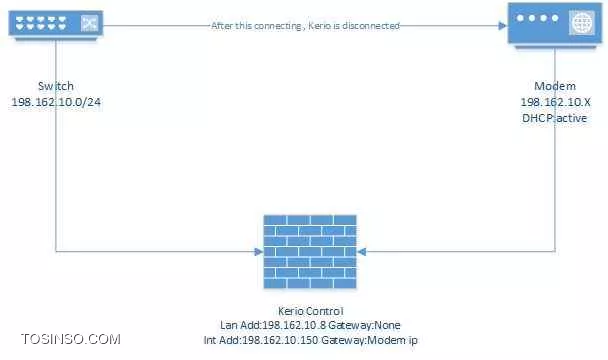

سلام . وقت بخیر. توی یه سازمان از kerio control استفاده میشه.دیاگرام این شبکه در فایل ضمیمه وجود داره. در حالت عادی مشکلی وجود نداره و همه کاربران از طریق کریو اینترنت دارند. مشکل وقتی پیش میاد که بخوایم از مودم یه اتصال هم به شبکه بدیم تا بعضی از کاربران مستقیما و بدون کریو به اینترنت وصل بشن. توی نسخه kerio winroute مشکلی پیش نمیومد ولی الان با kerio control به محض وصل کردن مودم به شبکه، اینترنت کاربران kerio قطع میشه. ممنون میشم اگه کمک کنید.

||https://tosinso.com/files/get/38d32bd7-8ee6-45b1-9b9b-945cef32b326||
با توجه به تصویر بالا ، وقتی از مودم یه کابل به سوییچ وصل می کنیم، بلافاصله ارتباط با کریو قطع شده و اینترنت کاربران آفلاین می شه. ممنون از توجهتون.

و اما اصل سئوال دوست عزیز برای اینکه کریو در شبکه شما درست کار کنه باید رنج ip کارت شبکه کریو که سمت مودم است با رنج ip شبکه داخلی شما فرق کنه و این روش استاندارد و اصولی است
من فکر میکنم شما مشکل اصلی خودتون رو که این است که (دلیل اینکه به بعضی از کاربران اینترنت رو بدون کریو میدین چیست؟) بفرمائید تا دوستان و اساتید راهنمایی کنند بهتر است تا اینکه این سناریو مشکل دار رو پیاده کنید
ضمنا اینکه دوتا dhcp در شبکه شما فعال است برای کل شبکه ایجاد مشکل میکنه
