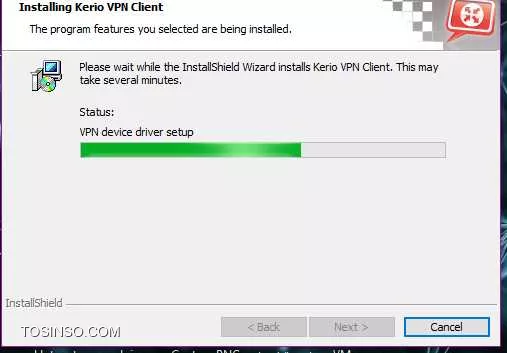

||https://tosinso.com/files/get/b6711fcd-332c-4019-b325-94c743a5ac83||
با کانکشن خوده ویندوز وصل نمیشه
توی ویندوز 7 هم تست کردم، ورژن قدیمی تر هم امتحان کردم متاسفانه توی همین مرحله گیر میکنه.

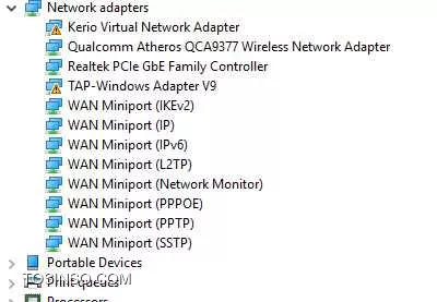

این موارد هم به این شکل در قسمت device manager اضافه شدن
