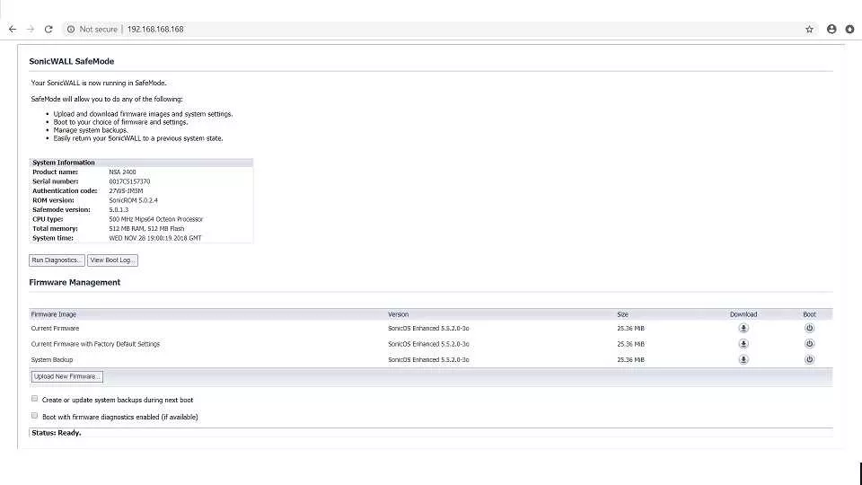

بعد از این که فایروال sonicwall 2400 از طریق حفره پنل جلویی ریست کردم از طریق کابل شبکه بهش وصل شدم و با زدن آی پی default محیط safe mode میبینم ولی هر گزینه ای میزنم از حال safe mode خارج نمیتونم بشم
بعد از این که فایروال sonicwall 2400 از طریق حفره پنل جلویی ریست کردم از طریق کابل شبکه بهش وصل شدم و با زدن آی پی default  محیط safe mode میبینم ولی هر گزینه ای میزنم از حال safe mode خارج نمیتونم بشم||https://tosinso.com/files/get/e2486a26-9bfb-4a56-8cca-858ad4f69c37||

به احتمال زیاد فایروال شما مشکل سخت افزاری داره و باید تعمیر بشه. من Document هاش رو خوندم شما درست انجام دادید نحوه Upgrade کردن رو و باید از محیط Safe mode خارج میشد که نمیشه.

از تنظیماتتون Backup دارید ؟
Boot کنید به محیط Factory Default و Backup تون رو Import کنید.

به تنظیماتش احتیاجی ندارم از سه گزینه بوت انتخاب کردم ولی بازم همین محیط وارد میشه
در واقع باید وقتی بوت از factory default انتخاب میکنی بعد از لود شدن یه گزینه بیاد که وارد محیط gui بشی ولی اون گزینه نمیاد

ممنون از شما که وقت گذاشتین و جواب دادین . مشکل بنده این هست که وقت گزینه های سمت راست پایین برای انتخاب بوت را کلیک میکنم باز هم بعد از چند ثانیه وارد محیط safe mode میشوم و از این محیط خارج نمیشوم و عینا کارهای ویدئو را انجام داده ام.
حتی فریم ویر را هم آپدیت کردم ولی مشکل حل نشد.آیا امکان دارد مشکل سخت افزاری باشد؟ و اینکه هر کاری میکنم از طریق پورت کنسول نمیتوانم به دستگاه وصل شوم
