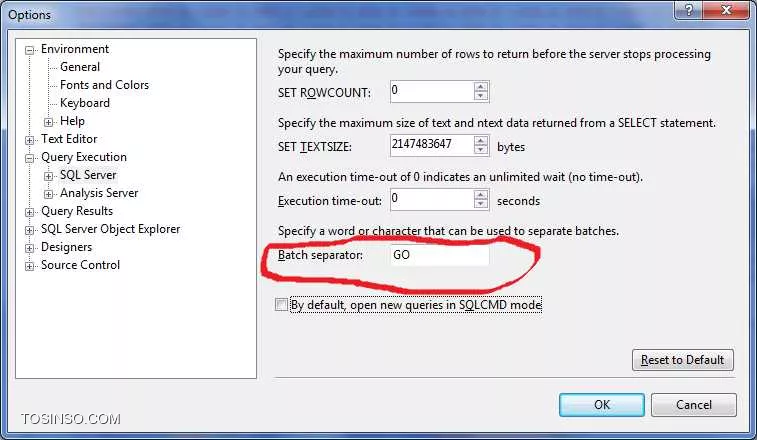

GO یک دستور Transact-SQL نیست؛
GO یک فرمان است که توسط سرویس دهی sqlcmd و osql و ویرایشگر SQL Server Management Studio شناخته شده است. حتی شما می توانید آن را تغییر هم بدهید
||https://tosinso.com/files/get/a7f2ce56-fb40-46bf-932d-348927c7ca31||

همانطور که در عکس بالا (پست اول) می بینید شما می توانید جدا کننده را تغییر هم بدهید
Tools > Options > Query Execution > SQL Server
