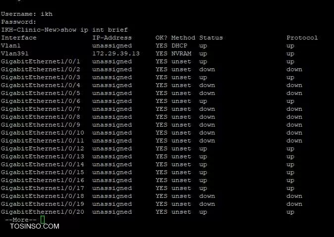

پورت ها فعال هستند و کافیه که یک کابل شبکه بهش بزنید و باید پورت در حالت up up قرار بگیره
پاسخ در 1397/09/26 توسط
برای اطمینان چک کنید که تنظیم خاصی رو پورت انجام نشده باشه و همچنین یکبار ios رو هم عضو کنید تا از خرابی پورت ها مطمئن بشید
این جاهای که down نوشته یعنی پورتها غیر فعالن یا سیستم خاموشه؟ چون من بعضی پورتا که کابل میزدم شبکه وصل نمیشد

الان پورت ها shutdown هستند؟
می تونید با دستور range یک دستور رو روی چند اینترفیس اعمال کنید مثل دستورات زیر
 inter range giga 0/1-24
no shut
