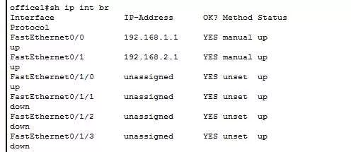

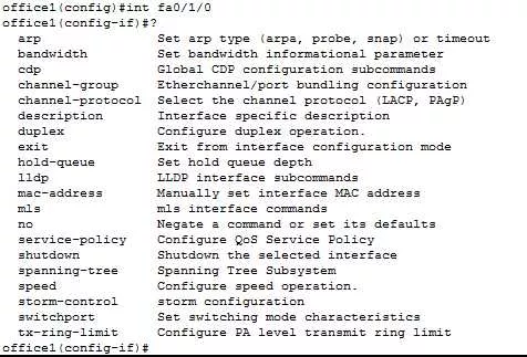

امروز به یه چیز عجیب برخوردم که اولین بار بود واسم اتفاق میوفتاد اونم این بود که نمیتونستم روی یه پورت روتر ip بزارم و ؟ هم که میزدم چیزی به اسم ip نمیدیدم
کسی میدونه دلیلش چیه ؟
عکس زیر مربوط به اینترفیس هام

و اینم از خود ؟ که help میشه

شاید پورتها بریج شدند؟ یا چیزی روی اونها ست شده؟

ماژولی که به روتر اضافه کردی اینترفیس لایه 2 ایه . نمیتونی روی اون IP  ست کنی
باید تبدیل به اینترفیس لایه 3  (SVI اینترفیس مجازی)  بشه تا بتونی روی اون IP ست کنی ..
به لینک زیر میتونی جهت راهنمایی بیشتر مراجعه کنی .
