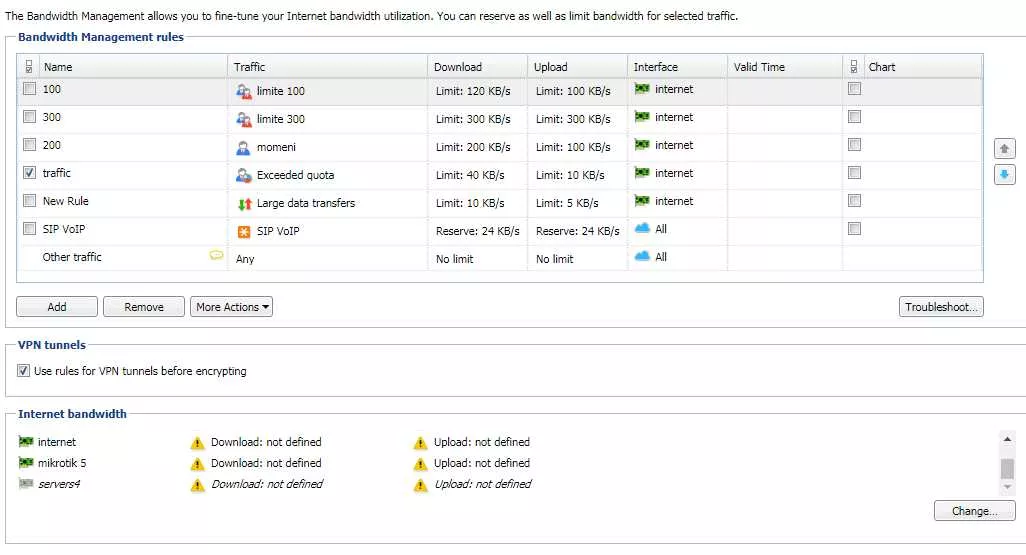

شبکه به این شکل هست که مودم مستقیم به کریو وصله، بقیه (مثل سرور اتوماسیون و ...) به میکروتیک و از میکروتیک به کریو وصل شدن.
حالا میخوام کلا ترافیک های میکروتیک برای کاربران محاسبه نشن

||https://tosinso.com/files/get/29c48065-4e0b-4fd5-9ad9-d287361b0bca||

پاسخ در 1397/10/01 توسط
تنها مورد فعال این قسمت این هست که هرکی Exceeded Quota بود سرعت دانلود و آپلودش رو خیلی آوردم پایین.مورد دیگه ای نذاشتم.
