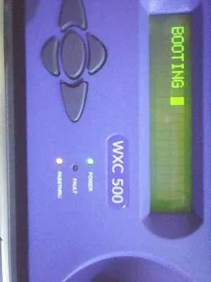

مشکل بوت نشدن Juniper wxc500
وقتی فایروال روشن میکنیم طبق تصویر در فرایند boot قرار دارد و خارج نمیشود...داخل فایروال باز کردم از کابل vga که داخل ان بود به مانیتور زدم از طریق efi بوت شد و وارد این محیط شدم میخاستم سوال کنم آیا روی فایروال os نصب است؟ اگر نیست از کجا تهیه کنم و نصب کنم؟
وقتی فایروال روشن میکنیم طبق تصویر در فرایند boot قرار دارد و خارج نمیشود...داخل فایروال باز کردم از کابل vga که داخل ان بود به مانیتور زدم از طریق efi بوت شد و وارد این محیط شدم میخاستم سوال کنم آیا روی فایروال os نصب است؟ اگر نیست از کجا تهیه کنم و نصب کنم؟||https://tosinso.com/files/get/7797dca6-2c15-45ef-8286-a0b606a88e5d||

با سلام و تشکر از پاسخ گویی شما
اتفاقا توی سایت خود سازنده هم نظر شما را گفته بودن . تنظیماتی روی دستگاه ندارم و مشکلی با ریست فاکتوری ندارم.بوت ایمیج از کجا میتونم تهیه کنم ونصب اش کنم؟

مدل های WX از توی Flash بوت میشن و اگه Flash آسیب ببینه دستگاه بوت نمیشه. و یا شاید هم مشکل از خود Boot Image هست که به مشکل خورده. که در این صورت اگه Flash اوکی بود و شما Recovery Image داشتین Image رو روی دستگاه نصب کنید. بیشتر حدس من اینه که Flash دستگاه به مشکل خورده. اگه از تنظیمات Backup دارید یکبار Factory Reset کنید ببینید درست میشه ؟
