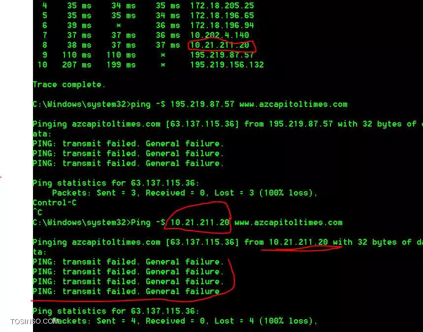

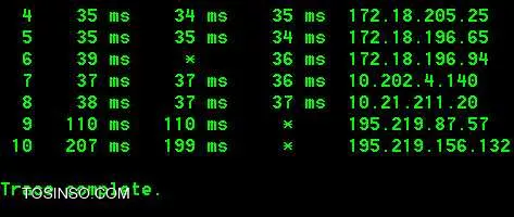

میخواستم بدونم با توجه به دستور Tracert ک روتر های بین مسیر مبدا تا مقصد رو نشون میده  این امکان هستش که از همون روتر ها  پینگ به سمت مقصد فرستاد منظورم:
||https://tosinso.com/files/get/ec3f742a-24fb-4e72-86cc-656deaf23ce0||
ببینید من از همون روتری ک در مسیر مقصد  بود پینگ فرستادم اما  اررور ترنسمیت فیل رو گرفتم  !!
دلیلش چی میتونه باشه ؟

دوست عزیز شما نمیتونید آدرس IP ای که روی کارت شبکه متصل به سیستمتون ست نشده جایی رو Ping کنید و تنها این کار برای آدرس های IP Private داخل شبکه امکان پذیر هست الان شما انتظار دارید آدرس IP اونم از نوع Public رو مبدا قرار بدید و یه جایی رو Ping کنید ؟!! این بنظرتون از نظر امنیتی مشکلی نداره ؟
یه مثال میزنم تا کاملا این سناریو رو درک کنید. من یه کارت شبکه روی سیستمم دارم که IP اون 192.168.1.20 هست و یه کلاینت تو شبکه ام دارم که IP اون 192.168.1.30 هست حالا با دستور زیر میتونم آدرس IP خودم رو Source قرار بدم و آدرس 192.168.1.30 رو Ping کنم :
ping -S 192.168.1.20 192.168.1.30
یا به عنوان مثال با دستور زیر اگه سیستمتون به اینترنت وصل باشه میتونید گوگل رو Ping کنید :
ping -S 192.168.1.20 google.com
آپشن S کاربرد اصلیش اینه که اگه چند تا کارت شبکه روی سیستم شما وجود داشته با آپشن S و جلوی اون با وارد کردن آدرس IP کارت شبکه متصل به سیستمتون مشخص کنید که از این کارت شبکه فقط پکت های ICMP به مقصد فرستاده بشه.

خیر نمیشه. شما فقط با آدرس ip خودتون میتونید پینگ ارسال کنید.
