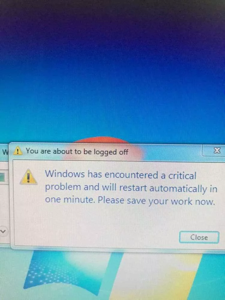

سلام بر همه دوستان.
یک مشکلی در سیستم ها بوجود اومده که سیستم بعد از چند دقیقه یک ارور میده و ریستارت میشه.میخاستم ببینم کسی تا بحال به چنین مشکلی برخورده ؟ چطوری باید رفعش کنیم؟سلام بر همه دوستان.
یک مشکلی در سیستم ها بوجود اومده که سیستم بعد از چند دقیقه یک ارور میده و ریستارت میشه.میخاستم ببینم کسی تا بحال به چنین مشکلی برخورده ؟ چطوری باید رفعش کنیم؟||https://tosinso.com/files/get/0c429311-b85d-4f4e-a964-39295d24e7e5||

دوست عزیز این ایراد از جاهای مختلفی میتونه باشه و به احتمال زیاد ویندوزتون هم آسیب دیده
کارهای زیر رو انجام بدین و اگر راه نیفتاد باید ویندوز نصب کنید
با دستگاه باد سیستم رو کاملا بادگیری کنید مخصوصا دور اسلت رم (با سشوار نگیرین که فایده نداره)
سیستم رو از برق بکشین و رم و گرافیک رو یک بار کامل خارج کنید و با دقت و درست و در جهت صحیح مجدد جا بزنید
برق رو بکشین و باتری و به مدت 5 دقیقه خارج کنید و باتری رو جا بزنید و سپس برق رو وصل کنید و تست کنید
اگر هیچ کدوم جواب نداد ویندوز باید دوباره نصب بشه دقت کنید که ممکنه رم دستگاه شما هم مشکل داشته باشه

به احتمال خیلی زیاد سیستمتون به ویروس یا تروجان یا شاید Rootkit آلوده شده. آخرین نسخه Kasper Rescue Disk رو دانلود کنید و با ابزار Rufus بریزید توی یه فلش و فلش رو متصل کنید به سیستم و سیستم رو Boot کنید. بزارید بصورت کامل Kasper Rescue سیستم شما رو اسکن کنه و ویروس یابی کنه. اگه ویروس رو شناسایی کرد پاکش کنید. از این لینک Kasper Rescue Disk رو میتونید دانلود کنید.
