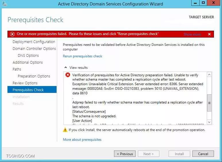

قصد دارم که یک سرور 2012r2 به صورت ادیشنال به این دامین کنترلر اضافه کنم که این ارور را می دهد
سلام و صبح بخیر خدمت اساتید گرامی
روی esxi  ، من یک سرور 2008r2 (دامین کنترلر) و یک سرور 2008 r2 دیگر که فعلا فقط سرویس WSUS دارد و عضو دامین می باشد را دارم-ارتباط این دو سرور از لحاظ ping و dns بدون مشکل است.
||https://tosinso.com/files/get/f086bbcf-a1e5-4fc2-87bc-b20d3465b210||

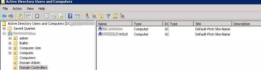

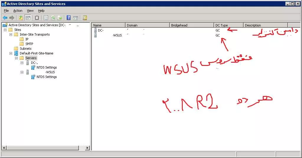

1-	با توجه به این عکس ها آیا سرور wsus قبلا دامین کنترلر بوده  ؟
||https://tosinso.com/files/get/c26fb96a-7e75-4a08-af63-d789b1b94076||
||https://tosinso.com/files/get/95af8380-bcdd-4c49-80c5-6fb71eb0a6cd||

بله اون سرور 2008 قبلا دامین کنترلر بوده و به درستی Metadata هاش از روی دامین کنترلر اصلی تون پاک نشده. تیک چک باکس Global Catalog رو برای سرور دوم بردارید. از کنسول ADUC و AD Site and Services تمامی Object هایی که مربوط به سرور قبلی هست و الان در مدار نیست رو پاک کنید. از توی DNS سرور هم تمام رکورد های مربوط به سرور قبلی رو حذف کنید. اون سروری که توی کانتینر Domain Controllers هست اسمش WSUS هست. به نظر میاد روی WSUS سرور دامین کنترلر نصب کردین! اگه این سرور از مدار خارج شده پاکش کنید و کارایی که گفتم رو انجام بدین.

با همون چند خط اول ( تیک چک باکس Global Catalog رو برای سرور دوم بردارید. از کنسول ADUC و AD Site and Services تمامی Object هایی که مربوط به سرور قبلی هست و الان در مدار نیست رو پاک کنید. از توی DNS سرور هم تمام رکورد های مربوط به سرور قبلی رو حذف کنید.) مشکل حل شد و راحت سرور ادیشنال (2012) اضافه شد
