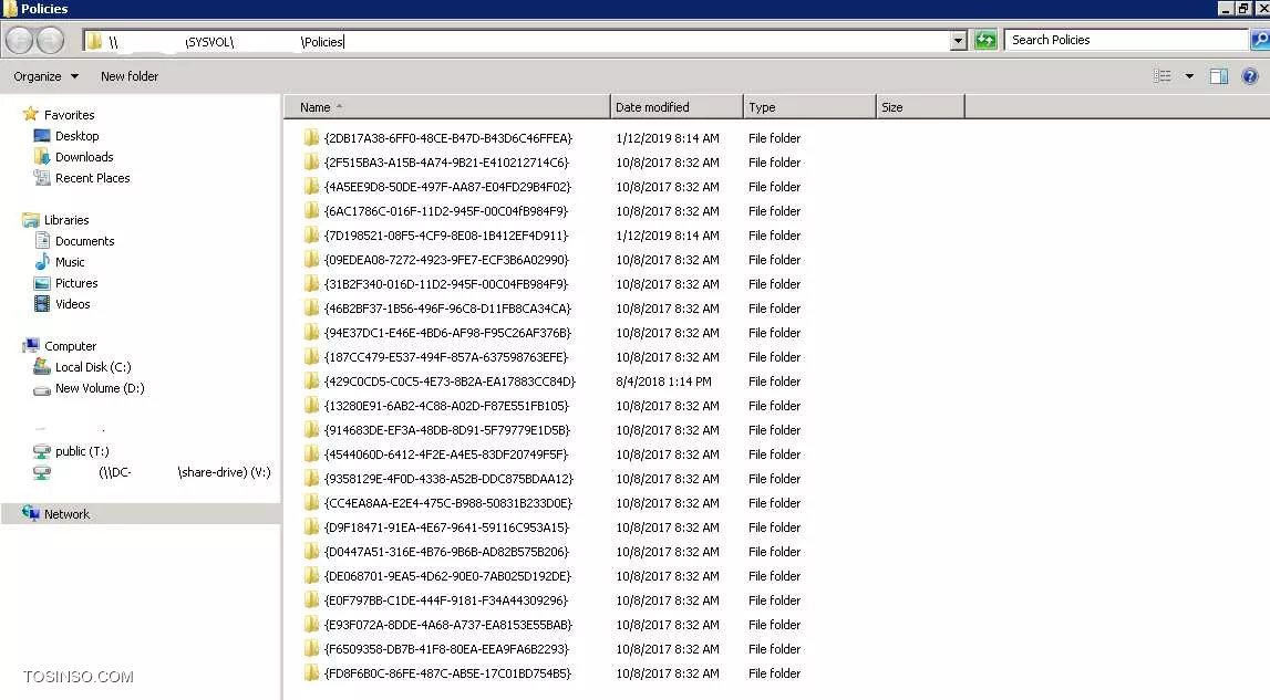

از طریق این دستور \\DomainName\SYSVOL\DomainName\Policies به فولدرهای پالیسی دسترسی دارم و حتی میتونم در root ، پوشه ای ایجاد یا حذف کنم
||https://tosinso.com/files/get/cb5a3e61-1e1c-4675-92d4-2e0159655c48||

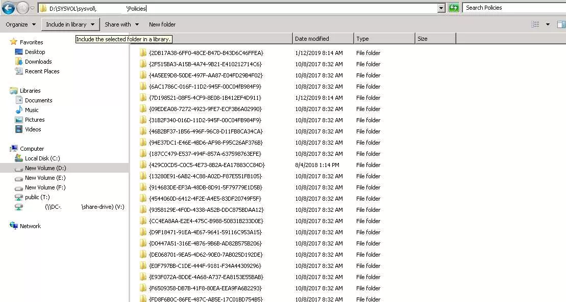

به صورت لوکال در درایو D هم به اون پالیسی ها دسترسی دارم
||https://tosinso.com/files/get/3f3811c8-2af7-4e86-831d-a632908e451a||

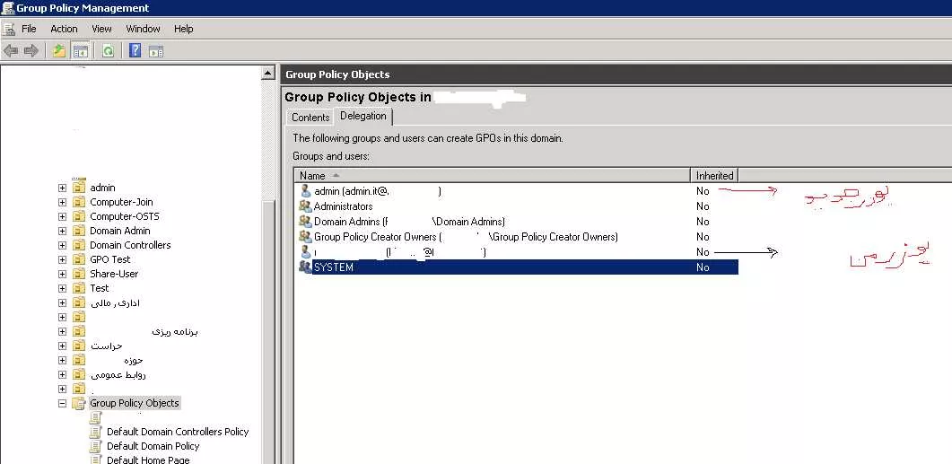

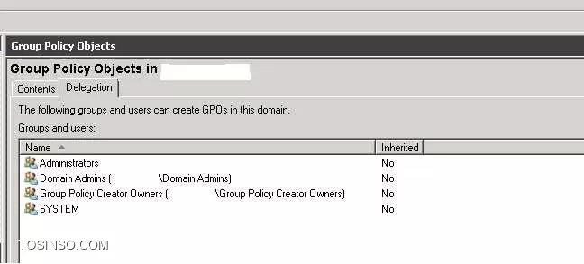

در تب Delegation قسمت Group Policy Objects یه عکس بزارید.
||https://tosinso.com/files/get/25b5ac74-261c-4bf2-8d16-cf1fe4ab2c21||

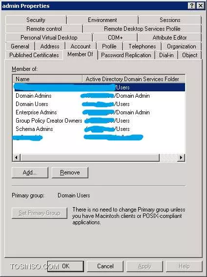

اون Group هایی که در تب Member of یوزر admin با رنگ آبی مخفیش کردین چه گروه هایی هستن ؟ اگه گروه های محدودی هستن حذف کنید. یوزری که عضو گروه های مدیریتی هست مثل Domain Admins و Enterprise Admins نباید از یه جای دیگه محدودیتی داشته باشه. در تب Delegation قسمت Group Policy Objects یه عکس بزارید. پوشه SYSVOL رو میتونید باز کنید ؟ در RUN دستور زیر رو تایپ کنید و اینتر رو بزنید ببینید باز میشه :

یوزر من عضو گروه Group Policy Creator Owners هم می باشد
بله - دامین کنترلر هست
باز پیغام access in denied میدهیوزر من عضو گروه Group Policy Creator Owners هم می باشد
باز پیغام access in denied میده||https://tosinso.com/files/get/39961bc0-2e73-40df-8f75-4ba7b5a303d5||

وارد کنسول مدیریتی GPMC بشید و روی Group Policy Objects کلیک کنید و به تب Delegation برید ببینید گروه SYSTEM توی این قسمت هست ؟ گروه Domain Admins چی ؟

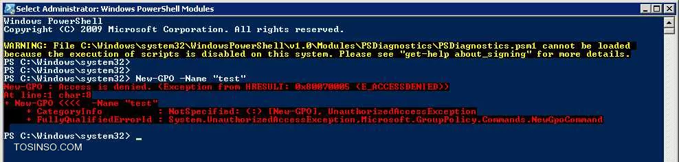

Powershell رو با دسترسی ادمین باز کنید و دستور زیر رو اجرا کنید ببینید GPO ایجاد میشه :
New-GPO -Name "test"
یه یوزر اکانت دیگه هم ایجاد کنید و عضو گروه Domain Admins کنید و با اون هم تست کنید. همچنین مطمئن بشید که یوزری که باهاش به سرور لاگین کردید عضو گروه Group Policy Creator Owners هست. سرور 2008 تون دامین کنترلر هست ؟

شرمنده
وقتی دستور اول یا دوم را میزنم اتفاق خاصی باید بیفته ؟ چون میره خط بعدی بدون هیچ اقدامی
پس از انجام دستورات فوق باز هم عدم اجازه دسترسی را می زند
شرمنده
||https://tosinso.com/files/get/b3ed209d-a0e4-4ffb-9e17-e543f77942ce||

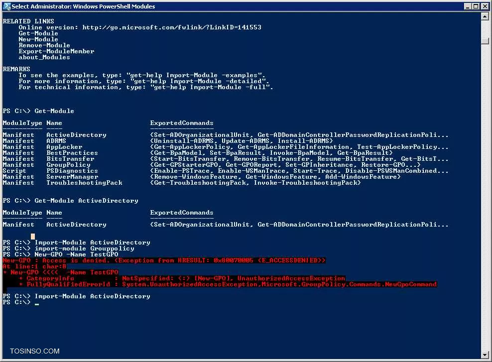

دستورات زیر رو به ترتیب اجرا کنید :
Import-module activedirectory
import-module Grouppolicy
New-GPO -Name TestGPO

با عرض سلام و خداقوت و تشکر بابت وقتی که گذاشتین
و شرمنده که اسباب زحمت شدم
تمام کارهای بالا را انجام دادم.

||https://tosinso.com/files/get/850842b5-5b8c-48b2-98d0-61cac73adfdf||
فقط در خصوص بند 6 بعد از باز شدن Server Manage ، اینی که گفتید ( Credentials) نیومد و یوزر و پس هم جایی نخواست
متاسفانه باز هم access is denid میده
||https://tosinso.com/files/get/c0e83c09-36d2-4383-a028-3687500112b6||
