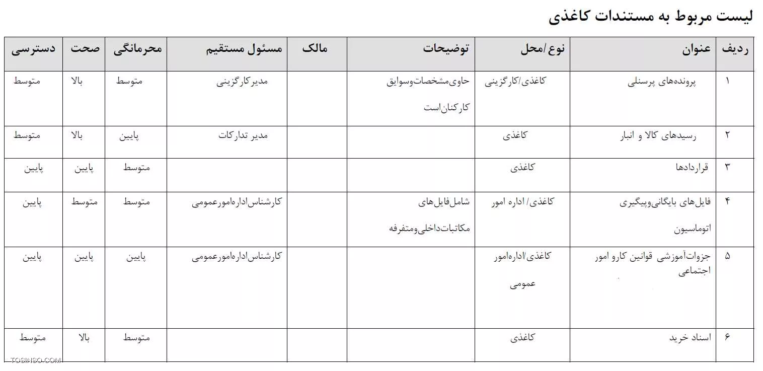

سلام ، ببینید معمولا تو فاز شناخت از یک فایل اکسل برای گرفتن اطلاعات استفاده میشه اما برای نمایش خروجی از قالب استانداردی که خود ISO ارائه داده استفاده میشه برای مثال قالب فایل اکسل زیر برای Asset Inventory هست :
http://www.iso27001security.com/ISO27k_Asset_inventory.xlsm
اما این قالب برای خروجی استفاده نمیشه برای خروجی در نهایت قالبی شبیه زیر رو برای مستند Asset یا دارایی ها دارید :
نمونه مستندات ایزو 27000
