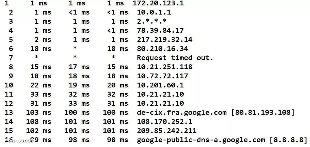

سلام ، فرض مي گيريم كه با دستور tracert 8.8.8.8 مسيرهاي زير را براي ما برمي گرداند
چگونه بفهميم مسيري كه از يك روتر به روتر بعد انتخاب شده است كوتاهترين مسير است؟
سوال 1 : چگونه بفهيم كه مثلا از روتر 10.201.60.1 كوتاهترين مسير به روتر بعدي انتخاب شده است ؟
سوال 2 : مواردي كه تايم اوت مي دهد به معني آن است كه دسترسي روتر بسته است ؟
سوال 3 : آيا روترهايي كه تام اوت مي دهند در نتيجه پينگ تاثير دارند؟
سوال 4 : چرا در خط 11 كه روتر 10.21.21.10 مي باشد دوباره در خط 12 به همين روتر برگشته است ؟ آيا مشكل از مسيردهي اشتباه است؟

در کل در مسیریابی برای داشتن بهترین مسیر برای رسیدن به هر سابنت یا شبکه ای می توان از Routing Protocol ها استفاده کرد که بهترین مسیر بصورت داینامیک توسط روتینگ پروتکل ها با توجه به برخی معیارها انتخاب می شود.
اگر بخواهید از استاتیک روت استفاده کنید باید توپولوژی کل شبکه را داشته باشید و با داشتن دید کلی تک تک روت ها را مشخص کنید
