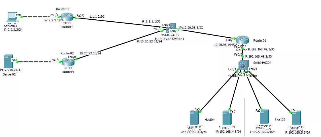

من یه سناریو دارم که به یه سوال خیلی بزرگ برخورد کردم.
همونطور که توی شکل میبینید ROUTER01 قرار کار DNAT رو برای من انجام بده. از سرورهای 3 و 2 قراره بسته ارسال بشه به ای پی 10.20.96.194 که آی پی ولید روتر شماره 1 هستش. و بعد روتر شماره 1، DNAT رو انجام میده به سروری که میخواد سرویس بده.
مشکل از زمانی شروع میشه که هم سرور 3 و هم سرور 2 قراره بسته روی پورت مثلا 80 به 10.20.96.194 بفرستن. و روی VM01 و VM04 این پورت باز هستش. چطور باید تعیین کنیم که اگر مثلا از سرور 3 با ای پی 1.1.1.2 درخواستی به پورت 80 آی پی 10.20.96.194 اومد برو به VM01 و اگر درخواستی از سرور 2 با آی پی 10.20.22.13 به آی پی 10.20.96.194 پورت 80 اومد برو به VM04. تنها چیزی که فرق میکنه آی پی مبدا هستش. من توی دستورات سیسکو نتونستم چیزی پیدا کنم که آی پی مبدا هم مشخص کنیم. چون از مبدا به یه آی پی داره ارسال میشه. و من DNAT رو باید روی روتر 01 بنویسم.
