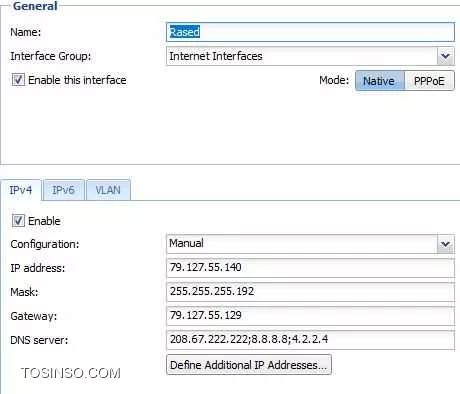

خط اینترنتی که داریم اختصاصیه و فکر نمی کنم نیازی به تنظیم ppoe باشه حداقل فعلا که تو مرحله تست قرار داریم.

روی اینترفیس Rased چرا آدرس IP Public ست کردین ؟!!
اگه میخواین Kerio رو بصورت مستقیم به اینترنت وصل کنید از PPPoE Connection باید استفاده کنید.
گزینه PPPoE رو به جای Native انتخاب کنید و یا از پایین یک PPPoE Interface اضافه کنید و Username و Password بدین و Dial رو بزنید تا IP پابلیک بگیره.

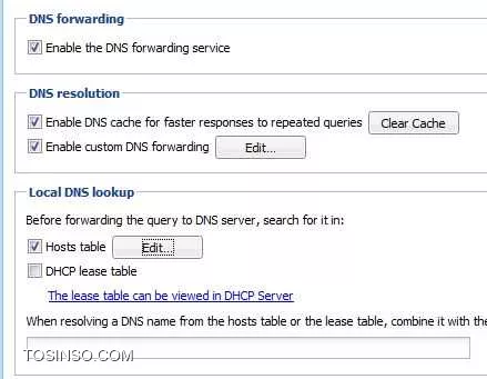

تو شبکه داخلی DNS‌ داخلی داریم و تنهای ip سرور dns رو به کلاینت می دیم.
تنظیمات dns‌
تنظیمات اینترفیس
تنظیمات اینترفیس اینترنت
