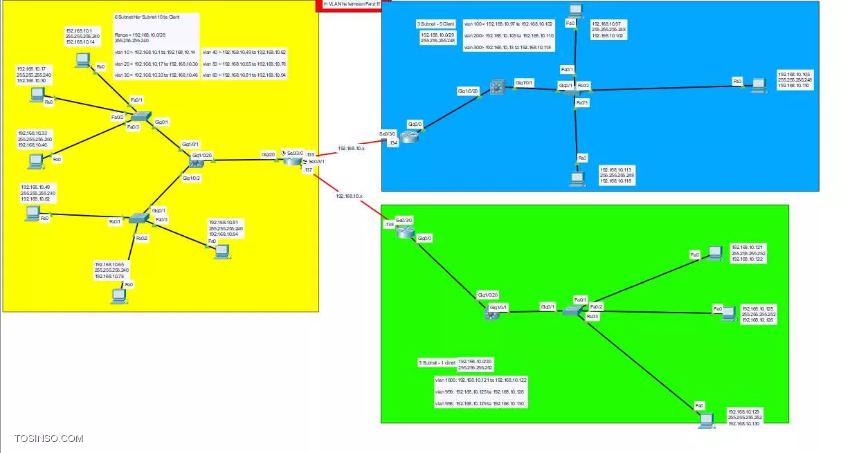

سلام من تو یه سناریو که چندتا ویلن دارم میخواستم ریپ اجرا کنم کار میکنه ولی یه سری مشکلات داریم من روی پورت مربوطه پسیو اینترفیس رو زدم ولی باز بسته های hello رد میشه و یا ورژن دو هست ولی تا کلاینت های درون هر LAN میره
و همین طور که توی Running-config میبینید با این که ورژن دو هست ولی نتورک ها که زدم رو نشون نمیده
!!!!!ریپ به درستی داره کار میکنه(از این نظر که هر شعبه پینگ هم رو دارن)!!!!
-البته من اولین بارمه که توی کل شبکه دارم از vlsm استفاده میکنم نمیدونم بهش مربوط هست یا نه
دلیلش چی میتونه باشه؟

وقتی شما network 192.168.10.0 رو وارد می کنید RIP روی تمامی اینترفیس های تمامی Subnet هایی که شامل این شماره شبکه میشن فعال میشه
دستور passive-interface default رو وارد کنید و بعد اینترفیس هایی که نمی خواهید passive باشند (یعنی بسته های RIP ازشون ارسال بشه رو no passive-interface yourInterfaceName رو وارد کنید
با این همه باز هم RIP به صورت کامل رو این اینترفیس ها غیر فعال نمیشه!!! با passive کردن اینترفیس مربوطه فقط بسته های RIP ارسال نمی کنه ولی اگه بسته ای دریافت کنه پردازش میکنه!
آخر سر هم بگم که نمیدونم چرا از RIP استفاده می کنید در حالی که پروتکل های شیک تری مثل OSPF و EIGRP هستند!
پاسخ در 1397/11/11 توسط
Prefix length های سابنت شما 29 هست واسه همین
همون توضیحات بالایی که دادم درسته
شما با passive-interface کردن g0/0 باعث میشید روتر از اون اینترفیس بسته RIP ارسال نکنه
و اینکه دستور network تو RIP نمیتونه wild card mask بگیره واسه همین نمیشه اینترفیس مورد نظر رو در بحث VLSM دقیقا انتخاب کرد
بله ممنون
فقط من چند بار این passive- interface همین جوری که خودم گفتم انجام دادم به درستی کار میکرد ولی تو این سناریو اینجوری نیست دلیلش چیه؟
