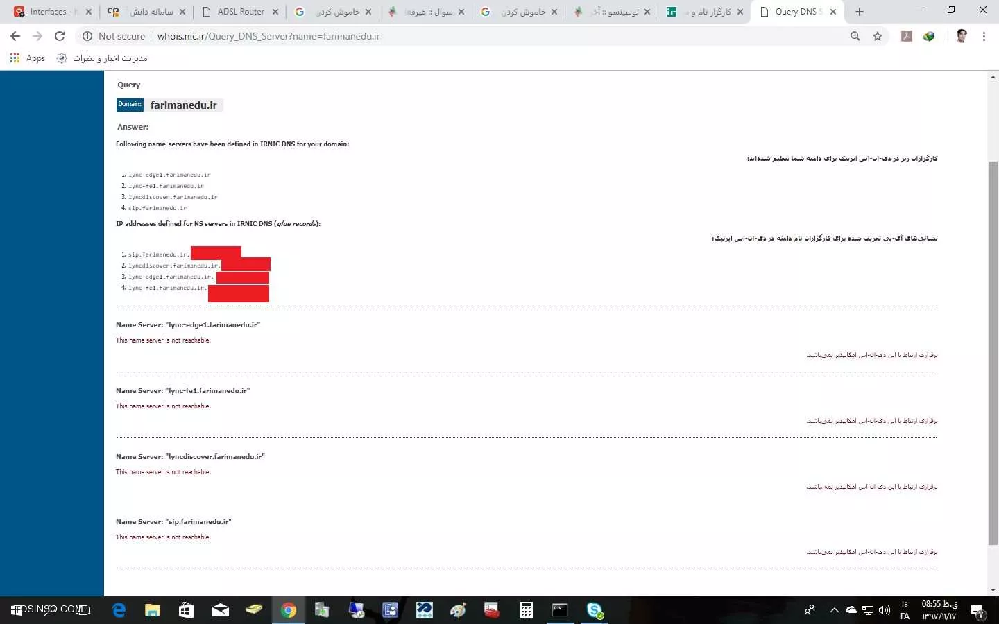

در قسمت DNS Query ایرنیک دامنه رو جستجو کردم پیام برقراری ارتباط با این دی-ان-اس امکانپذیر نمیباشد. مشاهده میشه، به پشتیبانی سامانه هم گفتم که با پیشگامان میتونم وصل بشم ولی با مخابرات وصل نمیشه میگه باید تو DNS Query نباید خطا داشته باشه

توی عکسی که گذاشتم چرا اون خطا رو میده؟
