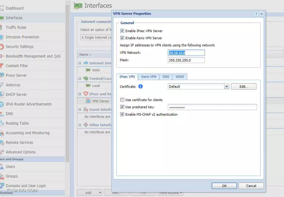

در کریو فقط از L2TP میتوانید استفاده کنید.
برای فعال کردنش هم از مسیر interfaces > VPN server قسمت Enable kerio vpn server رو فعال کنید.

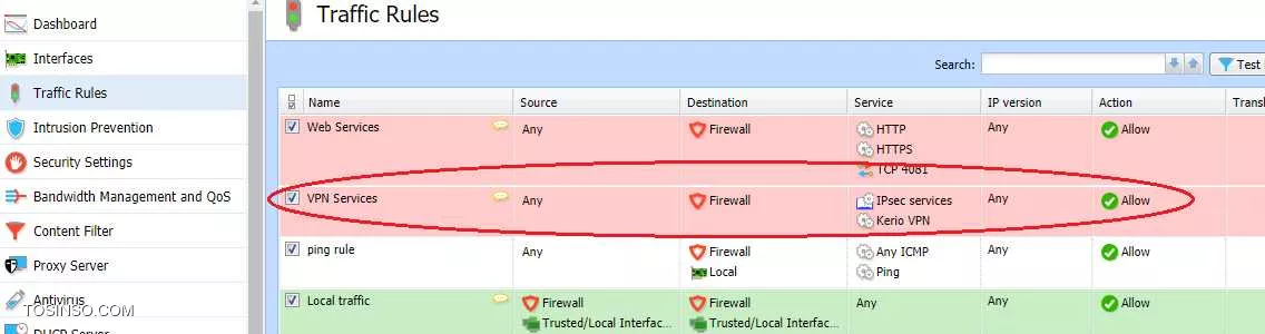

در قسمت Traffic Rules هم باید دسترسی از بیرون به فایروال رو برای vpn service باز کنید.
||https://tosinso.com/files/get/4dd3410b-e86e-40e5-b3b8-de739e3f9cb1||
||https://tosinso.com/files/get/aba3ae79-79f3-4a20-a598-2a63bf89cb97||
