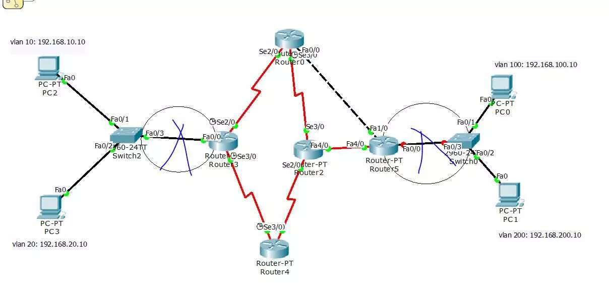

سلام. دوستان در یک سمینار یک مشکلی دارم. ونمیدونم باید در قسمت مشخص شده چه Ip وارد کنم. منظورم همون default gateway هستش.
برای هر کدوم بایدip روتر 3 و 5 رو وارد کنید
سلام. اقا رسول برای روتر 5 در اینترفیس 0/0 نمیدونم چه IP بزنم براش. چون 2 تا شبکه بهش وصل هستند از طریق سوئیچ....
و همچنین برای روتر 3 اینترفیس 0/0 نمیدونم چه IP بزنم براش. ؟؟؟

شما در روترها برای هر یک از پکتها به تناسب اینکه کدوم مسیر رو میخوان طی کنند باید روت بنویسین
یعنی توی روترها باید روت استاتیک برای هر رنج ip بنویسین

برای حل این تمرین باید با مفهوم router on a stick یا one-armed router آشنایی داشته باشید
صرفا جهت کمک، نه حل تمرین
پورت Fa0/3 از سوئیچ باید ترانک باشه تا بتونه ترافیک بیش از یک vlan از خود عبور بده
از آنجایی که قرار هست روتر ۳ بروی اینترفیس Fa00 ترافیک دو Vlan را دریافت کنه Fa00 خودش IP نمی خواد !
ابتدا اینترفیس Fa0/0 را no shut میکنیم
به ازای هر vlan یک ساب اینترفیس بروی آن ایجاد میکنیم چون قراره در هر vlan گیت وی داشته باشیم(مثلا interface fast 00.1 - interface fas 00.2)
به هر ساب اینترفیس یک IP متناسب با رنج IP هر vlan باید اختصاص داد (که میشه IP گیت وی سیستم هاتون)
در هر ساب اینترفیس هم باید نوع ترانک انکپسولیشن (ّISL or Dot1q) را مشخص کرد و به آن یک vlan اختصاص داد.نوع encapsulation بین سوئیچ و روتر باید یکی باید.
روی روتر ها دوتا ویلن تعریف کنید و به هر ویلن آی پی بدید
بعد سویچ لایه دو و روتر رو ترانک کنید
آی پی هر ویلن میشه گیتوی پی سی ها
