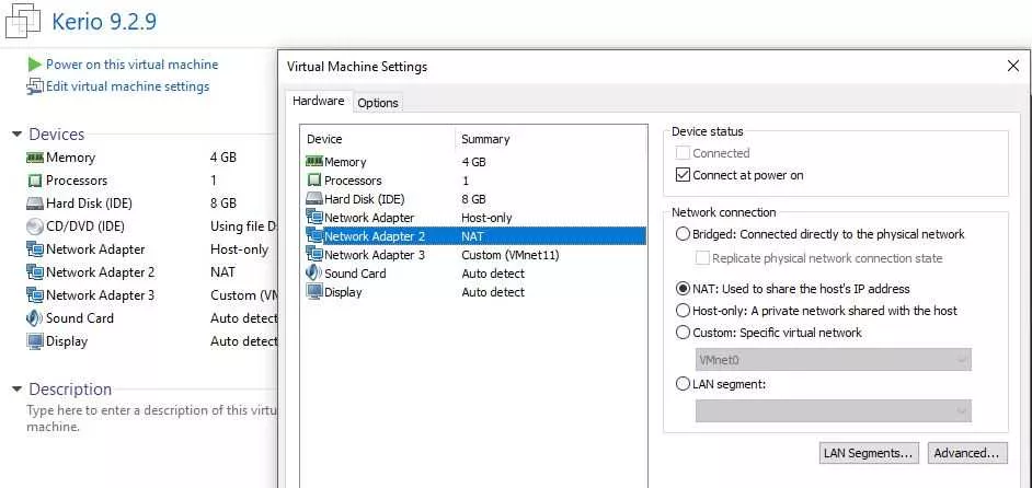

در vmware به ترتیب زیر به کریو کارت شبکه اضافه کنید (دونه دونه) ،برای اتصال به کریو جهت مدیریت آن از طریق کامپیوتر خودتون اولین کارت شبکه را مطابق توضیحات زیر اضافه و پس از مشاهده آی پی گرفتن کریو از طریق مرورگر به آن متصل شوید.
با توجه به عکسی که براتون فرستادم در vmware برای کریو ۳ تا کارت شبکه در نظر بگیرید
اولین کارت شبکه:کارت شبکه با عنوان Network Adapter در حالت Host Only و در داخل کنسول کریو به عنوان اینترفیس LAN کریو
دومین کارت شبکه: با عنوان Network Adapter۲ در حالت NAT و در داخل کنسول کریو به عنوان اینترفیس WAN کریو
سومین کارت شبکه: با عنوان Network Adapter۳ هم مطابق شکل بالا و در داخل کنسول به عنوان اینترفیس LAN کریو
از اولین کارت شبکه فقط برای مدیریت کریو استفاده کنید با این روش دیگه مشکل دیده نشدن کنسول را نخواهید داشت.یک زمانی خواستید از میکروتیک هم در vmware استفاده کنید به همین ترتیب کارت شبکه اضافه کنید.
سومین کارت شبکه GW کلاینت های شما خواهد بود

تنظیمات کارت شبکه wan کریو در vmware workstation بروی حالت NAT قرار بدید.

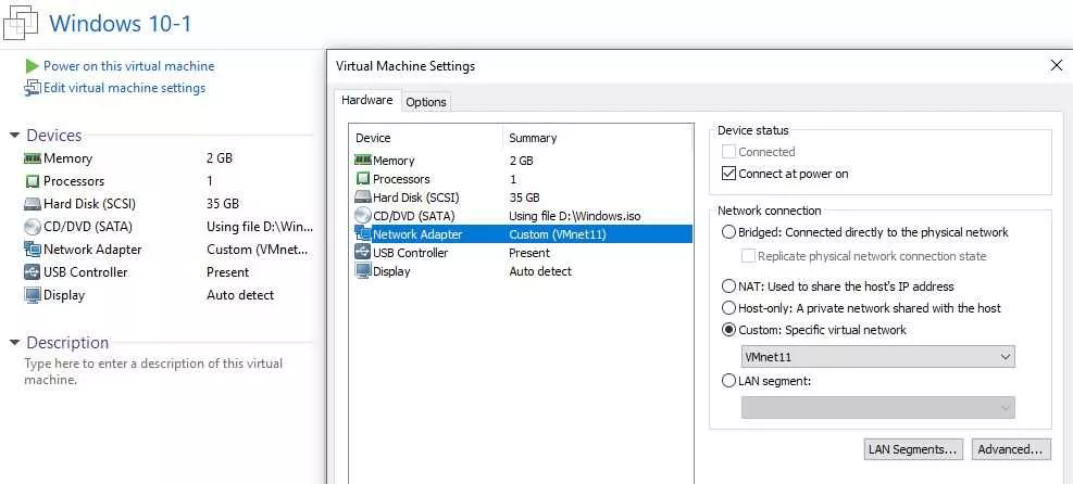

کارت شبکه دیگری که در vmware workstation برای شبکه Lan کریو در نظر گرفتید را با کارت شبکه ویندوز ۷ در یک سوئیچ قرار بدید مثلا هردو را در VMNet 11 قرار بدید و یا از گزینه lan segment استفاده کنید، یک سگمنت ایجاد و یک کارت شبکه کریو و کارت شبکه ویندوز ۷ را در آن قرار دهید.
