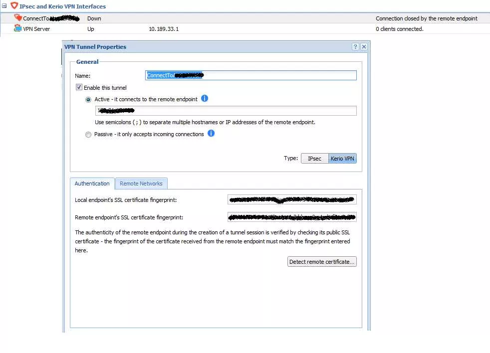

من دو تا مودم دارم که هر دو PPPoE هستن و روی دو شعبه شرکت در جاهای مختلف قرار گرفتن
حالا میخام بین این دو تا site2site با کریو بزنم بهم خطا میده
||https://tosinso.com/files/get/398babe5-4c58-4050-9030-900e274e508f||
دکمه DetectRemoteCerificate رو زمانی که میزنم سمت دوم رو شناسایی میکنه و مشخصات رو بهم نمایش میده ولی کانکت نمیکنه

هیچ ترافیک خاصی بلاک نشده
یه سوال
PPPoE روی مودم ست شده باشه و DMZ شده باشه کار میکنه و مشکل خاصی نداره ؟؟؟

یعنی الان کریو آی پی Public نداره ؟
الان دوتا کریو میتونن همدیگرو Ping کنن !!!
ارتباط لایه ۳ ای دارن که بتونن تانل بزنن ؟
پاسخ در 1397/12/09 توسط
بازم error میده
چه یکی از دو طرف Active باشه و یا هر دو طرف error میده
نوع کانکشن رو هم روی IpSec و KerioVPN تست کردم
ولی کانکت نشد
کریو هر طرف یک سرویس اینترنت داره و یک سرویس VPN که به هم متصل هستن
روی سرویس VPN و همچنین سرویس اینترنت جداگانه تست کردم ولی اوکی نشد
روی مودم های اینترنت IpStatic هست و با اون ip به اینترنت کانکت هستن
منتها مودم ها pppoe هستن و به وسیله اونها به اینترنت کانکت شدن

هر دو طرف رو active کنید ، نباید مشکل خاصی باشه.
پاسخ در 1397/12/08 توسط
مشکل من برطرف شد
روش حل مشکل رو اینجا میزارم شاید مشکل یکی دیگه هم مثه من برطرف شد
مودم ها رو bridge کردم ولی مشکل برطرف نشد
بعد از 4 روز تلاش ناموفق این ایده به ذهنم رسید که روژن هر دو تا کریو رو مثل هم کنم
که بعد از این کار مشکل برطرف شد

راستش من کلا با روشی که نصف کار توسط مودمو نصفش توسط کریو باشه یه مقدار گیج میشم...
همیشه همه ترافیک رو میدم به کریو که خودش مدیریت کنه ، شما هم مطمئن شید چیزی کم route نشه به کریوها.
ببینید از یک دفتر می تونید به دفتر دیگه با کریو کلاینت vpn بزنید؟
ترافیک خاصی رو بلاک نکردید ؟ یا تو کریو یا مودم ها ؟ کریو به صورت اولیه این کار رو تو کمتر از چندثانیه انجام میده !
این کار رو تو هر دو طرف کردید ؟
