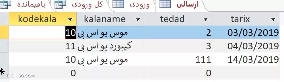

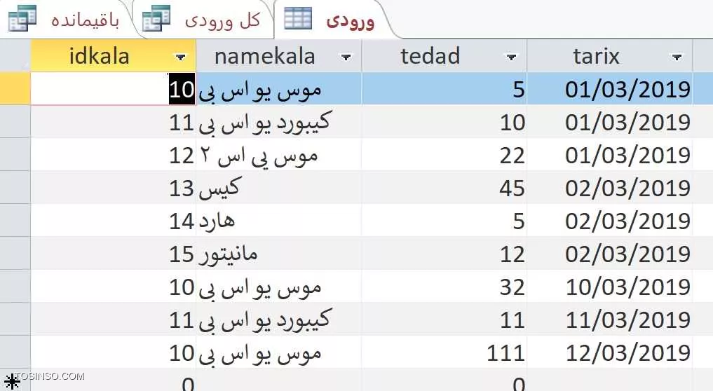

من دو تا جدول میخوام ورودی کالا و ارسال کالا .که وقتی در جدول ورود کالا با کد 10 و نام مثلا هارد وارد میکنم به تعداد 15 عدد .دوباره با همین کد بتونم کالای هارد رو اضافه کنم.یعنی روز های بعد وقتی کد 10 رو زدم با تعداد 20 عدد تو گزارش گیری به من 35 عدد ورودی هارد رو نشون بده.
تو جدول ارسالی نیز وقتی کد 10 را ارسال زدم توی گزارش باقی مانده کد 10 رو نشون بده.
دنبال کوئری هستم که تعداد ورودی را از جدول ورود کالا بخواند و جمع بزند و از تعداد ارسالی کم کند و باقی مانده را نشان دهد.

جدول ورود کالا- از یک کالا چند بار ورود اطلاعات میخواهم باشد.مثل کد 10
جدول ارسالی-از یک کد در تاریخ های بعد ارسال داریم

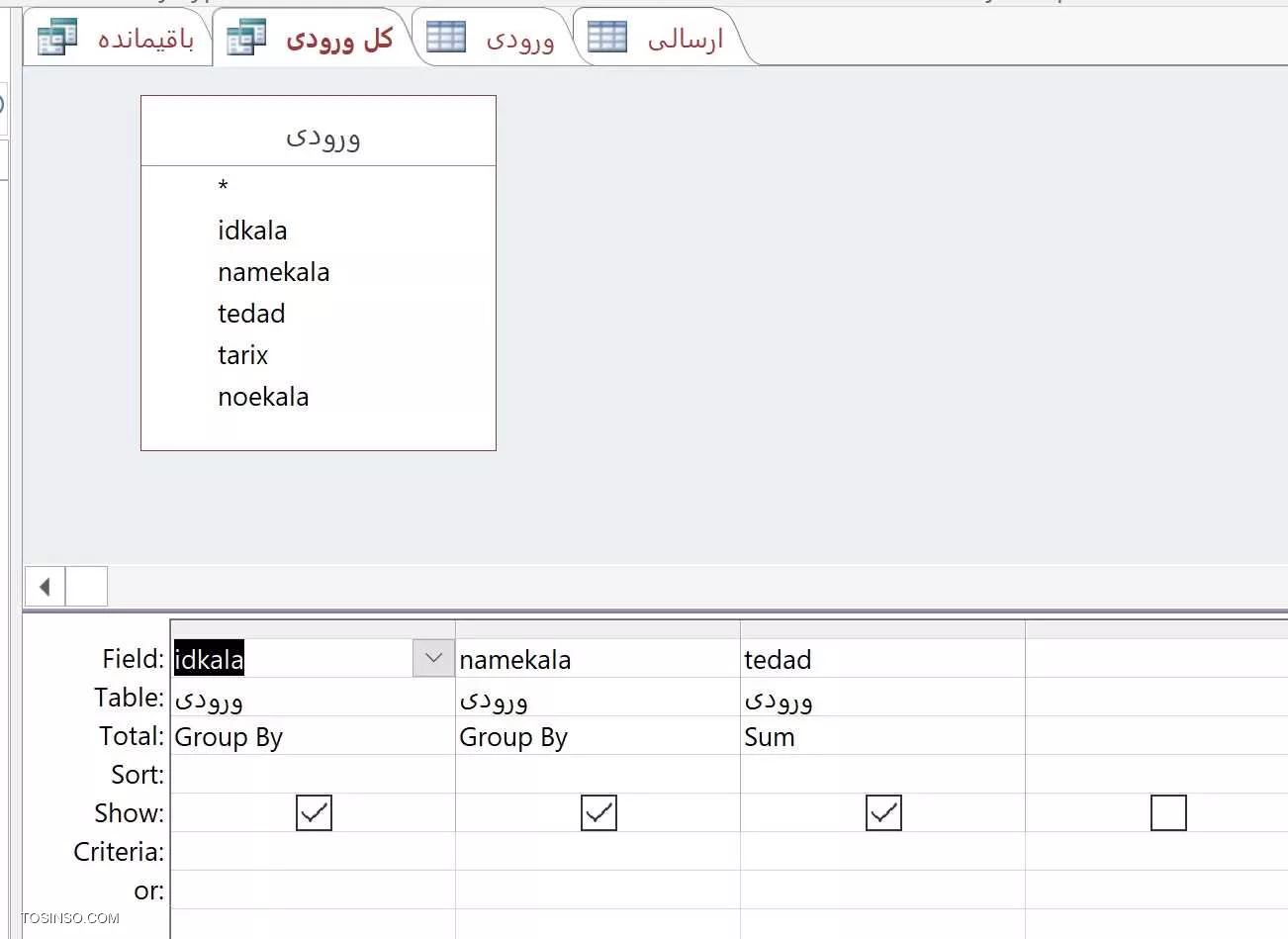

کوئری کل ورود کالا بر اساس groupby که درست ج داده واسم.

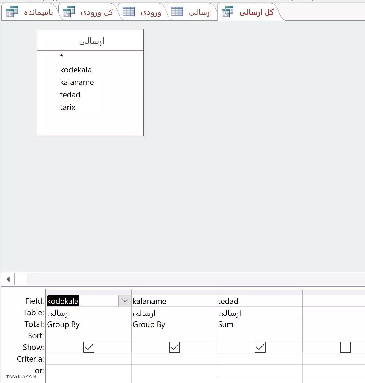

کوئری کل کالا های ارسالی

فکر می کنم که طراحی پایگاه داده شما مشکل دارد. همین که کلید اصلی رو حذف کردین خودش یه مشکل دیتابیس محسوب میشه و باعث میشه توی طولانی مدت دیتا های شما بی نظم بشن. پیشنهاد من اینه که یه جدول برای کالاها داشته باشید که نوع کالا رو توی اون ذخیره کنید که کلید اصلی و همه ساختار دیتابیس رو داشته باشه. در قدم بعدی یه جدول برای ثبت انتقال ها داشته باشید که یک ستون برای نوع انتقال داشته باشد یکی برای دریافت یکی برای ارسال. همچنین در این جدول یک ستون برای ارجاع به جدول کالاها داشته باشید و یک ستون هم برای تعداد کالای انتقالی. اینجوری برای کوئری گرفتن کارتون راحت میشه و همچنین ثبت انتقال ها. که مثلا برای گرفتن کل ارسالی ها جمع انتقال هایی که نوع آنها ارسال است رو به دست می آورید و برای دریافتی ها هم همینطور و برای باقیمانده انبار تعداد ارسالی کالا رو از تعداد دریافتی کالا کم می کنید.
