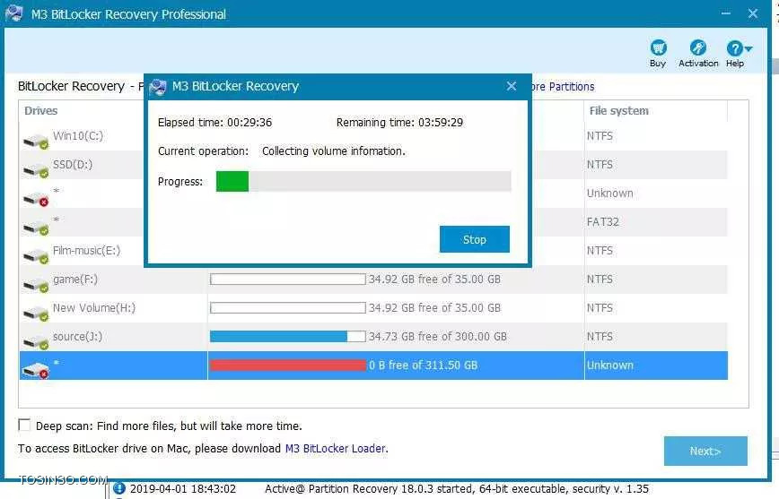

با برنامه M3 Bitlocker Recovey زدم اون درایو ریکاوری بشه ولی اتفاقی نیفتاد

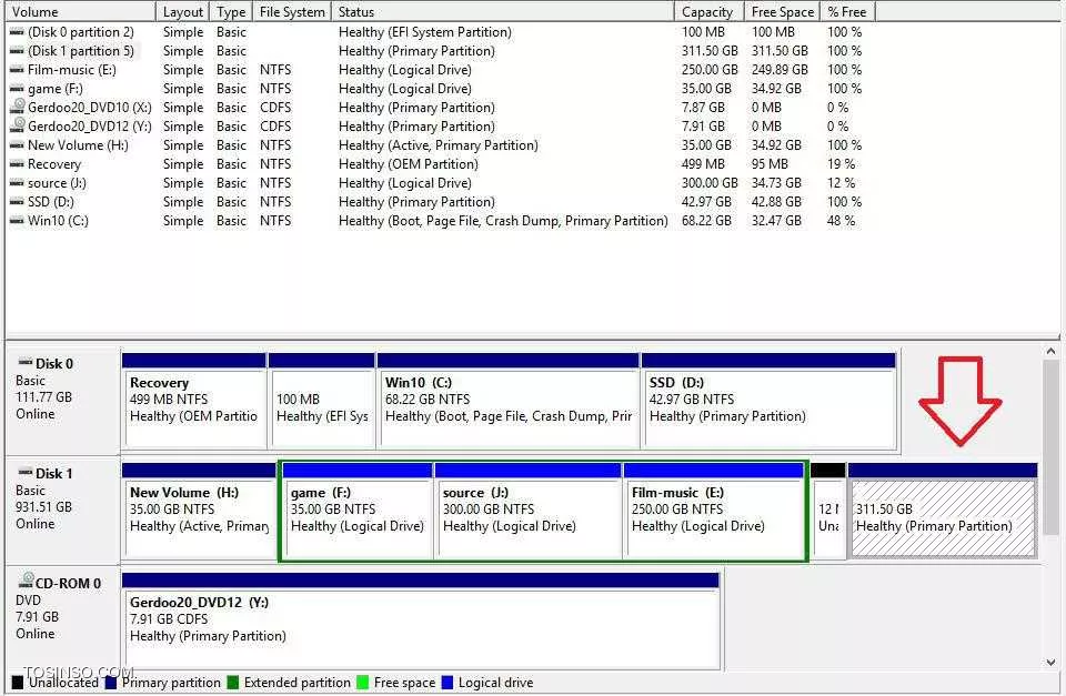

الان که پارتیشن ریکاوری کردم و همچین درایوری دارم امکان بازیابی هست؟
وضعیت هارد من الان اینجوریه

نیازی به Acronis Disk Director نبود. هر دو یک کار رو انجام میدن. من با M3 Data Recovery که خیلی کم حجم تر از Acronis Disk Director هست این کار رو بخوبی انجام دادم. الان ایده ای ندارم که اطلاعاتتون برمیگرده یا نه. برای امتحان این پارتیشن رو با فایل سیستم NTFS بصورت Quick Format فرمت کنید و مجددا با نرم افزار M3 Data Recovery تست کنید.

سلام ، ممنونم که سئوالتون رو در وب سایت توسینسو مطرح کردید.
من سناریوی شما رو در لابراتوارم تست کردم و یه درایو ایجاد کردم و با BitLocker رمزنگاریش کردم و بعدش کلا اون درایو رو حذف کردم. بعد اومدم با نرم افزار M3 Data Recovery هارد دیسکی که درایو توش بود رو انتخاب کردم و اطلاعات درایو رو با موفقیت Recovery کردم. وقتی درایو رو ریکاوری می کنید نرم افزار یک مسیر ازتون میخواد که اطلاعات رو توی اون مسیر بریزه. این در حالی هست که درایو بصورت کامل دوباره توی کنسول Disk Management و File Explorer ویندوز ظاهر نمیشه . و شما باید درایو رو از اول ایجاد کنید و فرمتش کنید. در ضمن نسخه Unlimited یا ک ر ک شده این نرم افزار رو از وب سایت های ایرانی دانلود کنید چون اگه رجیستر نشه دیتا ها رو Recover نمی کنه. باز اگه باز سئوالی داشتید حتما مطرحش کنید. متشکرم
