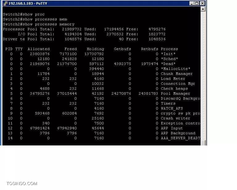

سلام آقا رسول . به دستور شما همینجا آپلودش کردم. لطفاً راهنماییم کنید
پاسخ در 1398/01/22 توسط
تصویر رو همینجا آپلود کنید و ضمیمه نکنید لطفا

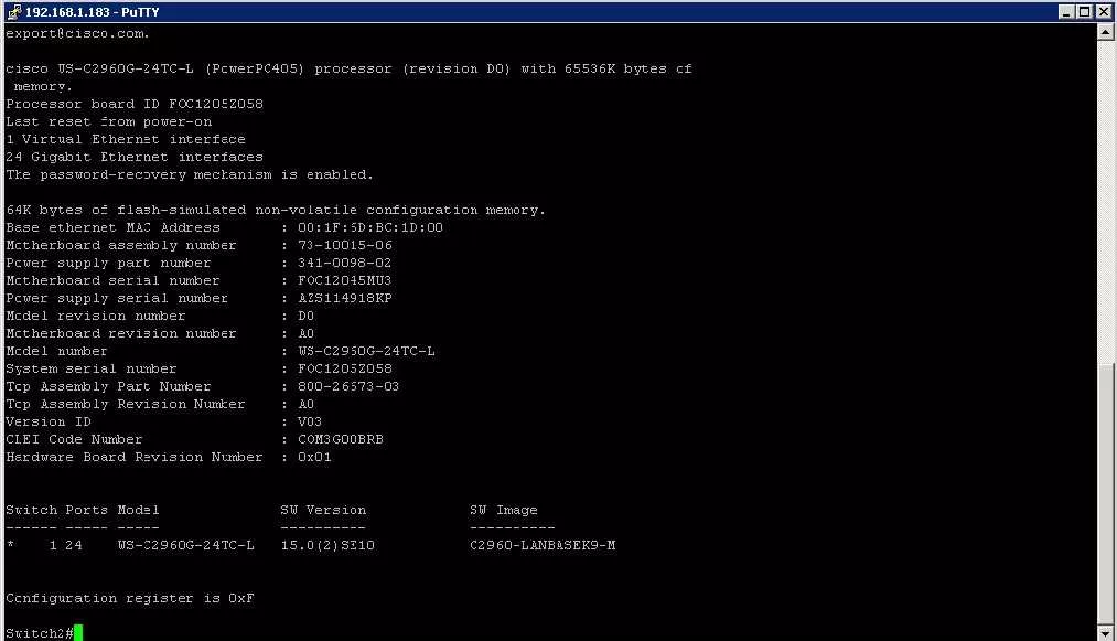

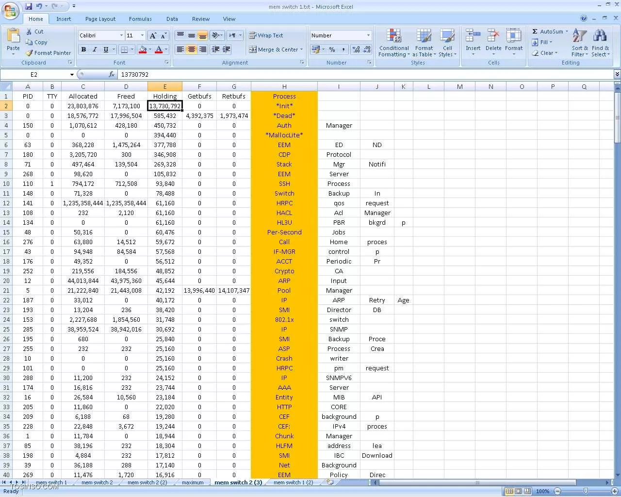

مهندس جان تصویر show version را آپلود کردم. ولی show memory summary خیلی زیاده . کدوم پارت مدنظرتون هست که ازش اسکرین بگیرم. البته کل اونو تو تکست دارم ولی نتونستم اینجا آپلود کنم
پاسخ در 1398/01/24 توسط
Holding میزان RAM ای هست که داره مصرف می کنه، Allocated کل میزان رمی هست که تابحال گرفته و آزاد کرده (Freed )آزاد کرده
اکثراً فکر می کنند Allocated میزان رمی هست که داره استفاده می کنه ولی اسنطور نیست

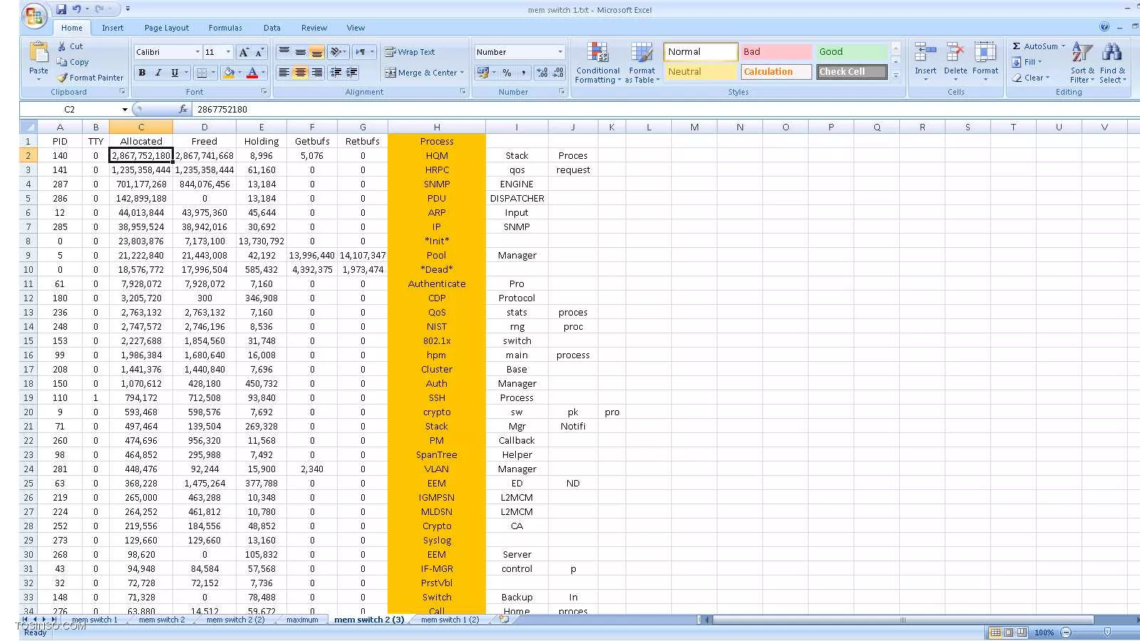

سلام مهندس یحیی پور عزیز . بله حق با شماست من اشتباه فکر می کردم. الان فایلمو بر اساس Holding سورت کردم و آپلود میکنم لطفا راهنماییم کنید.
سلام مهندس یحیی پور عزیز . بله حق با شماست من اشتباه فکر می کردم. الان فایلمو بر اساس Holding سورت کردم و آپلود میکنم لطفا راهنماییم کنید.||https://tosinso.com/files/get/ff0ee982-56bb-4902-973a-96d3fe7cfec7||
